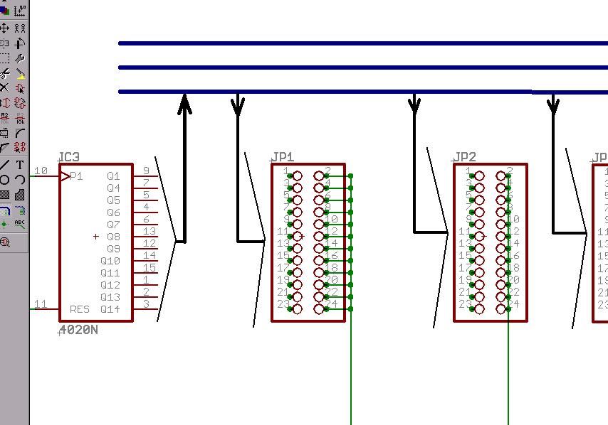

(#) _JANI_ válasza deguss hozzászólására (») Jan 19, 2006 /
Az rendben van,
„BUSZ IKON”
megnyitva.
Szép vastag kék vonalat tudok húzni vele! Körülbelül ennyi.
De az a gondom, hogyan tudom a buszhoz a kivezetéseket kozzárendelni (hozzákapcsolni)?

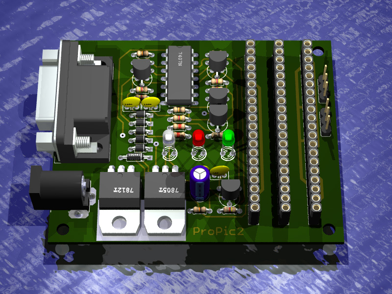

(#) (Felhasználó 1195) válasza nyulbul hozzászólására (») Feb 3, 2006 /
Én már kripróbáltam, használom. Szerintem szuper. Az biztos, hogy jobb mint a DXP 3d-s megjelenítése. Itt egy ICD1, amit ezzel jelenítettem meg. (Kapcs. elrendezés forrás: www.mikroklub.hu)

(#) mspike válasza (Felhasználó 1195) hozzászólására (») Feb 3, 2006 /
Ezt hogy ?
(#) (Felhasználó 1195) válasza mspike hozzászólására (») Feb 3, 2006 /
Egy ULP és egy 3d-s program kell hozzá. Ajánlom figyelmedbe!

(#) (Felhasználó 1195) válasza mspike hozzászólására (») Feb 4, 2006 / 1
Az Eagle3d-t egy kicsit magyarítottam. Nem teljes és nem biztos, hogy tökéletes. Aki akarja, írja át vagy tovább... A zip-ből a három fájlt csomagoljátok ki az Eagle3d könyvtárba. Sok sikert!
