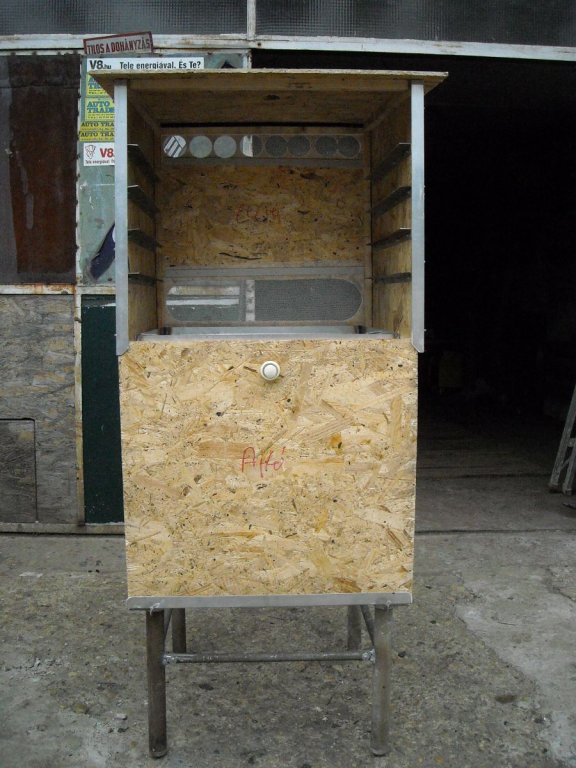

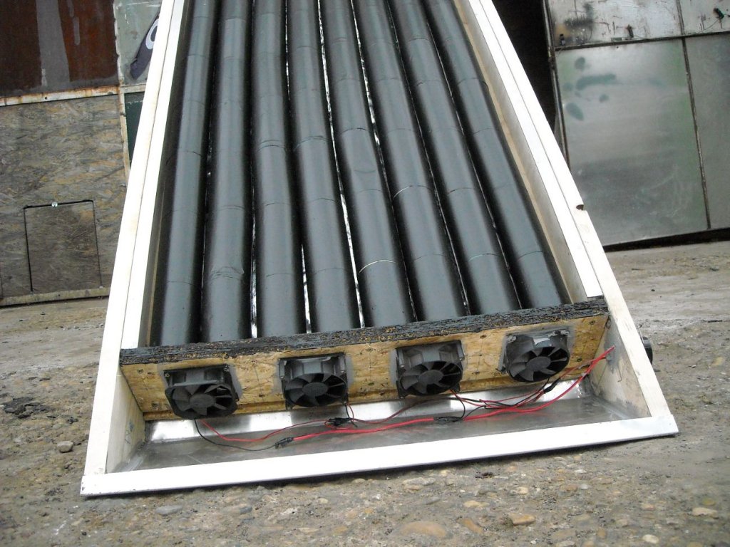

Ez már a sajátom. Sajna csk jövőre tudom kipróbálni.
Nem rossz, ez is gyümölcsaszaló?
Tetőkollektorra azért ne ilyen ventilátort tegyél Üdv
SZia !
Igen ez is gyümölcs aszaló. Ha megnézed a 2011 febr 20-i bejegyzést ott van a fényképe a két sörös kólimnak. Ugyanilyen ventik hajtják. Tökéletesen múködik. Folyamatos 60C fok a bejövő levegő. Üdv.

Sörösdobozok kivágva,kimosva,szóval csőre töltve,már csak a gyűjtődobozokra várnaknak és most jön a bőség zavara.Két fajta megoldást láttam: 1.Hideg alul be-meleg felül ki 2.hideg alul be-meleg alul ki,osztott alsó gyüjtővel Szerintem a második megoldás ésszerübb,mivel a meleg úgyis felszáll,minek fújatnám a mennyezet alá?Viszont igy a koli felében természetellenes irányban mozgatnám a levegőt.Mik a tapasztalatok ezzel kapcsolatban?
Nem írtad, hogy állítva, vagy fektetve lesz a kolid? De mindenképpen átlós be-kiömlőt javaslok, ez dolgoztatja meg a lehető legegyenletesebben a sörcsöveket. Természetesen alul megy be a hideg levegő. Üdv
A ventit a hideg ágba kell tenni, tehát tolja a levegőt, mivel nem mindegyik szereti a nagy hőmérsékletet. Kivéve ha kályhaventid van ezesetbe valóban jobb ha szívja. Ha van rá lehetőséged akkor jobb ha a talajszinthez közel fújja a meleget, nálam a mennyezetből nyomja ki, így nehezebben keveredik össze a meleg az alsó légtömeggel, ez hatásfokveszteség, viszont elég hülyén nézne ki egy plafonból kilógó 2méter hosszú 150-es pvc cső Üdv
