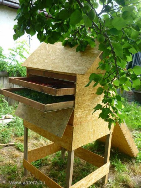

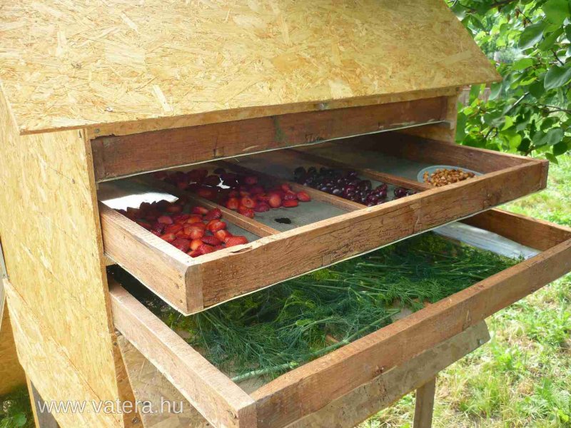

(#) zakarki hozzászólása Júl 16, 2011 /
Sziasztok !
Gyümölcsaszaló , sörkólival.
Egy jó kis ötlet a nyári hasznositásra.
(#) zolika60 válasza zakarki hozzászólására (») Júl 16, 2011 /
Jó kis szerkezet. A tiéd? A kólit kihagynám. A sörkollektor elég lesz.
(#) zakarki válasza zolika60 hozzászólására (») Júl 22, 2011 /
Nem az enyém. A vaterán láttam meg, de a télen egyet csinálok én is.

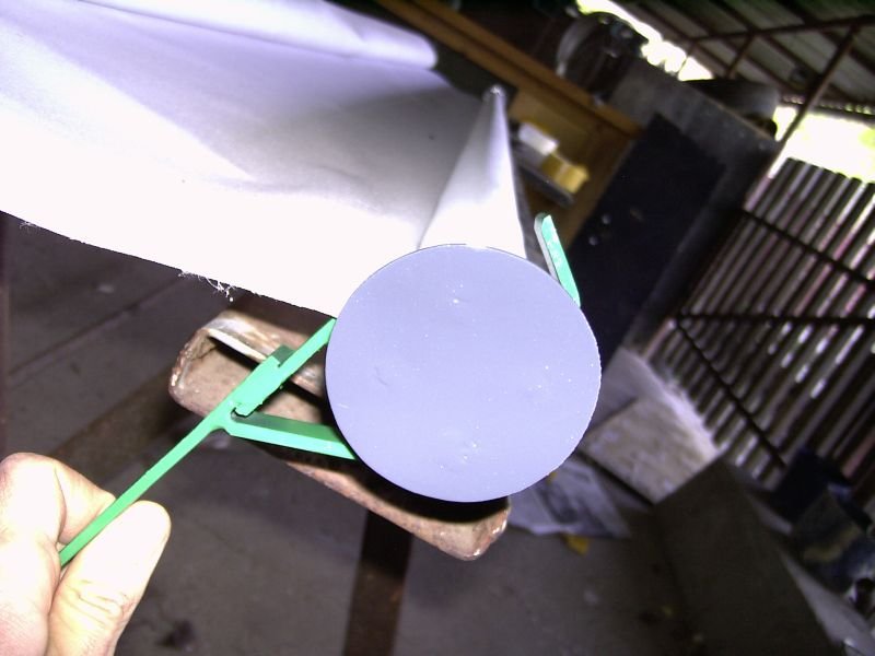

(#) AZA hozzászólása Okt 19, 2011 /
Kedves sorstársak!
Sörösdobozok kivágva,kimosva,szóval csőre töltve,már csak a gyűjtődobozokra várnaknak és most jön a bőség zavara.Két fajta megoldást láttam:
1.Hideg alul be-meleg felül ki
2.hideg alul be-meleg alul ki,osztott alsó gyüjtővel
Szerintem a második megoldás ésszerübb,mivel a meleg úgyis felszáll,minek fújatnám a mennyezet alá?Viszont igy a koli felében természetellenes irányban mozgatnám a levegőt.Mik a tapasztalatok ezzel kapcsolatban?
(#) zsoltee0001 válasza AZA hozzászólására (») Okt 19, 2011 / 1
Nem írtad, hogy állítva, vagy fektetve lesz a kolid?
De mindenképpen átlós be-kiömlőt javaslok, ez dolgoztatja meg a lehető legegyenletesebben a sörcsöveket.
Természetesen alul megy be a hideg levegő.
