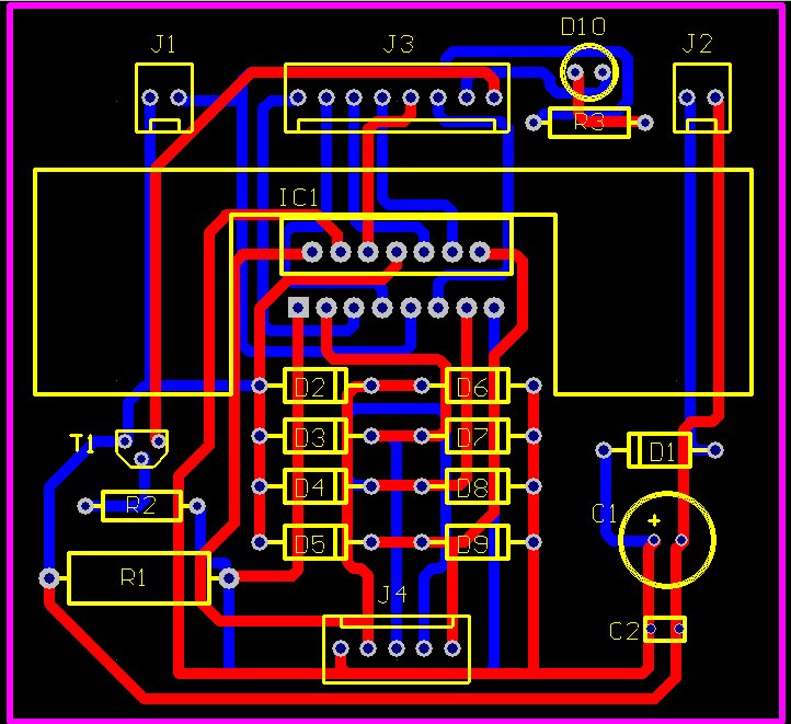

Leellenőrizné valaki, hogy jól terveztem-e meg a nyákot? Én nem találtam hibát, de az ördög sose alszik ![]() Illetve valakinek van-e véleménye a kapcsolásról? Előre is köszönöm!
rossz képet tettem fel, mindjárt csatolom a szerintem jót
Hát, ha a ledek úgy elférnek, akkor azok igen kicsik lehetnek...
Azok nem a ledek, 2x10-es tüskesor. Csatlakozóval vezetékelem őket az előlapra, a könnyebb szerelhetőség miatt.
Akkor oké.
