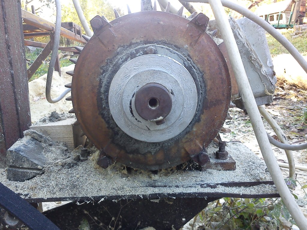

(#) zsoltee0001 hozzászólása Okt 28, 2011 /
1 fázisú állórész tekercs zománcszigetelése mennyire bírja az olajat?
Mert javítok egy csigahajtásos motort és az istenért nem akar csöndes lenni, végső megoldás: telenyomom hajtóműolaj+ zsír keverékével.
(#) zolika60 válasza zsoltee0001 hozzászólására (») Okt 28, 2011 /
A legtöbb zsír és olaj inkább szigetelőként működik. Persze a grafitos zsírról nem gondolnám. De hogyan kerül a zsír a hajtóműből a tekercsre?
Köszi a válaszokat, sajnos 1 aluházba van az egész, ha összecsavarozom akkor ember be nem lát, ráadásul 2 csigahajtóműn megy keresztül a hajtás Bővebben: Link
Nem a tekercs okozza a zajt, hanem a csigakerék kopása, hiába zsírozom be nem elég csöndes.
Ezért döntöttem úgy, hogy telinyomom olaj+ zsírral, kifolyni úgy se tud, mert elég jól le van tömítve.
(#) zsoltee0001 válasza zsoltee0001 hozzászólására (») Okt 28, 2011 /
Az egyik csapágy nagyon passzentosan volt a tengelyen, kicseréltem egy másikra, az könnyebben ráment (?) és megoldódott a morgása.
Kapott a csiga egy kis grafitos zsír és megúszta az olajba fürdetést
