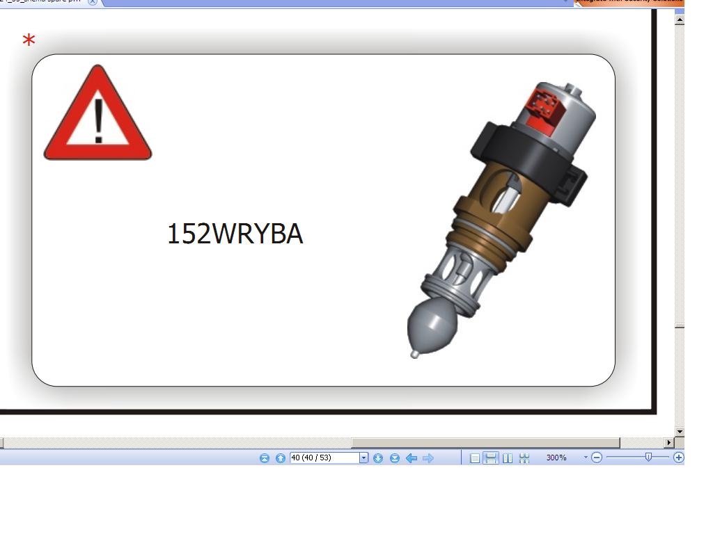

(#) inka67 válasza toro hozzászólására (») Okt 29, 2011 /
OK.
A gépkönyv 13. oldalát elemezve szerintem az általam tapasztalt jelenség csakis az R04(motoros keverőszelep) hibája (vagy ennek vezérlésének hibája) lehet.
Típusa:HONEYWELL VJ203OZ-4000
Ez egy háromjáratú szelep amin rajta van a kevert kör visszatérője, a magas köri és kevertköri előremenők.
Az NTC érzékelők jók, hiszen az értékek lekérdezhetőek. A szelep is dolgozik füllel is halhatóan, illetve a visszatérőből (amikor a padló megy) akkor lehűti az előremenőket (sajnos mindkettőt).
Ebből nekem az jön le, hogy mintha a keverőszelep a visszatérőt szabályozná, de a két előremenő kör eközben mindig nyitott állapotban lenne. Lehetséges-e ez?
Nem ismerem a keverőszelep felépítését. Az biztos hogy a motorjának 4 érintkezője van. Ez most két külön motor érintkezőpárja, vagy egy motor de egyik pár az előre, másik pár a hátra mozgást vezérli?
Hány voltos lehet? Kézzel kipróbálható-e a működése?
Előfordul-e, hogy beragad? (Igazából olyan, mintha csak a két előremenő közötti rész beragadt volna, míg a visszatérőből jövő része pedig működne)
(#) inka67 válasza inka67 hozzászólására (») Okt 29, 2011 /
Találtam egy képet a keverőszelep léptetőmotorjáról...

(#) toro válasza inka67 hozzászólására (») Okt 29, 2011 /
A kevert köröd - ha a 3 járatú zárva - csak a körben forgatja a vizet. Ha melegebb előre menőre van szükség kis lépésekben adagol hozzá a kazánkörből melegebbet.
Valószínűleg 24 V-os. S egyenáramú, a polarítást változtatja irányváltásként.

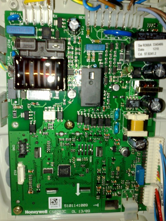

(#) Detto hozzászólása Okt 30, 2011 /
gázkészülék vezérlőpanelek javításában kihívást találó szakembert keresek. 30 9414-756
(#) DjPeat válasza Detto hozzászólására (») Okt 30, 2011 /
Milyen gázkészülék vezérlő panel lenne ez? Márka típus esetleg.

(#) Detto válasza DjPeat hozzászólására (») Okt 31, 2011 /
Savio kazáncsalád kb 4 típusú panel, valamint Honneywell gyújtóegység. Esetleg felkészültségtől függően más is.
Mint szerviznek visszatérő probléma, ha 15 ezerig javítható garanciával akkor szükség lenne egy szakértőre.
