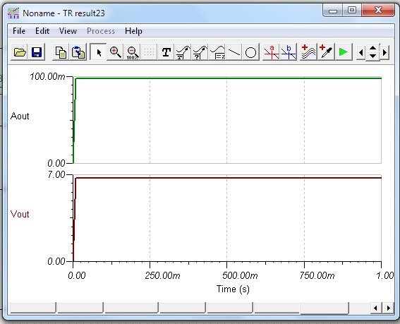

Köszönöm az instrukciókat! Ma reggel összedobtam egy kisebb kapcsolást, szerintetek ez megfelelne az 5db infrának a meghajtására. Dióda belső ellenállásának 37ohmot számoltam és eképp méreteztem a kapcsolást. Mellékelve a transzfer karakterisztika és kapcs. rajz. 12V meg bármely fesz stab tud.
A kondira hülyeséget irtam 4,7µF-s is elég.
Ebből nem sokat lehet megtudni, mint ahogy a transzfer karakterisztikából sem. Mi akar ez lenni egyáltalán? Mert azt írtad, hogy infra kapu, de hogy milyen azt nem. Folytonosan égnek a Led-ek, vagy modulált? Mert így jelenleg semmi értelme a tranyónak, a bázisában a 12ohm-nak, az áramforrással soros 10ohm-nak, de sorolhatnám.. Így az égvilágon nem derül ki semmi. Legalább a rajzot rajzolhattad volna, hogy lehessen érteni ki mit szeretne tenni. De mire elég a 4,7µF sorba egy 10kohm-al? (Amúgy itt a rajzon ez 100Farad lenne) (Lehet még nem ismered a fórumot, de légy oly kedves, használd a fejlécben a Válasz gombot.) üdv! proli007

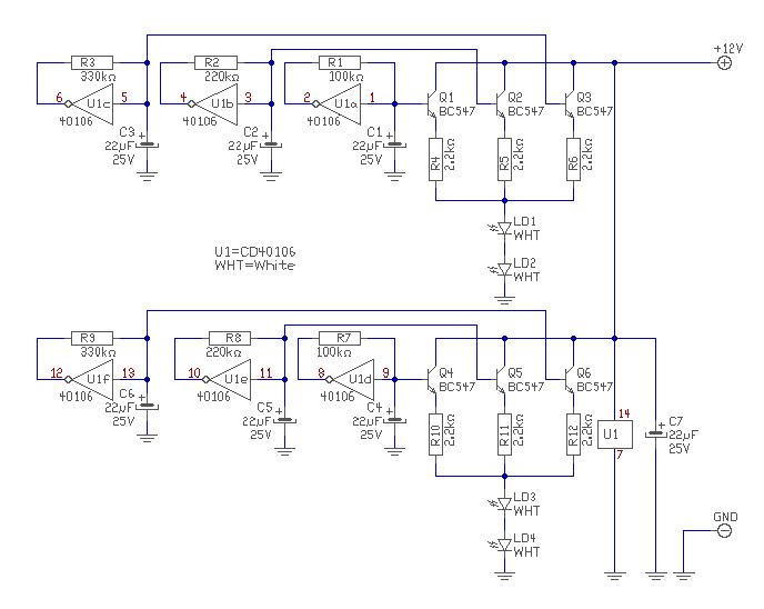

Nekem olyan LED meghajtás kellene, ami képes szimulálni a csillagos égbolt "villódzását". Ez kb annyit jelent, hogy a LED fényereje hol növekszik egy kicsit, hol csökken, mindezt akár változó intenzitással. Ne eszeveszett villogás legyen, inkább lassú átmenet. Megoldható mindez PIC nélkül? Előre is köszönöm a választ.
Hello! Egy IC-vel két "csillagot készíthetsz. Így "csak" a tépfeszt kell a csillagokhoz vezetni. Egy csillagban két fehér Led van. Az alkatrészek változtatásával változtatható a sebesség. De több áramkört használva, az alkatrészek szórása miatt, lassan "szétmásznak" és "önálló életre kelnek az ütemek. De felhívom a figyelmedet, hogy ez egy végtelenül egyszerű lelkületű áramkör. Így sok variációra lehetőség itt nincs. A tápfesz, és a Led-ek nyitófeszültsége is fontos, ha megváltoztatod, mást fog csinálni, az már a Te dolgod.. üdv!

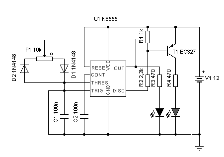

Szeretnék 2 színű LED-et meghajtani úgy, hogy egy potméter állásától függően legyen az átmenet az egyikből a másikba. Sikerült megoldani úgy, hogy a poti középső lábára küldöm a + tápfeszt, és a két szélső lábát a LED két szélső lábára kötöm, persze előtétellenálláokkal, nehogy végállásnál kiégjen a LED. A LED középső lábát pedig a testre. Ezzel az a gond, hogy középállásban nagyon halványan világít. Meg lehetne ezt oldani PWM szabályozással is esetleg?
Hello! Készítettem már ilyen rajzot, csak az átúszás ott automatikus. De ha a kapcsoló és R6 helyett egy potit hasznász (pld. 10kohm-os és alatta-felette is van egy 10kohm-os ellenállás) akkor manuálisan is működtethető. üdv!
Hello! Közben eszembe jutott, hátha ez szimpatikusabb számodra, ha csak egy közös katódos Led-ről van szó. üdv!
Ez már sokkal szimpatikusabb
![]() A hozzászólás módosítva: Nov 17, 2013
Hello! 20k-s poti is jó lesz bele. Igazából csak a frekvencia lesz más. ami jelenleg kb. 1000Hz. üdv!
Szia! Megépítettem a kapcsolást és működik, köszönöm.
De a rajz hibás! A C1 rövidre van zárva. Azt eltüntetve működik. Sajnos az erősítő hangjába belezavar az áramkör, amikor beépítem a dobozába ![]()
Helo! Ó igaz, ott felejtettem a "drótot". Tegyél a tápjára kondit, a plusz ágba soros diódát, és ne kösd olyan tápra amit zavarhat. De hogy mi a bánatnak szabályozható Led egy erősítőbe, az kérdés. Ha meg csak egy-egy diódát működtetsz, lehet, hogy valami analóg kapcsolás jobb lenne. Az nem zavarna. üdv!
Egy hangerő-visszajelzőt szerettem volna beépíteni az erősítőbe, mert távirányíthatós, 6 csatornás motoros potméterrel szabályzom, és jó lett volna a led színén nyomon követni, hogy épp milyen állásnál van a poti. Kapóra jött a kihasználatlan 4 csatorna a potin, ami vezérlést adhat egy ilyen LED-es áramkörnek.
