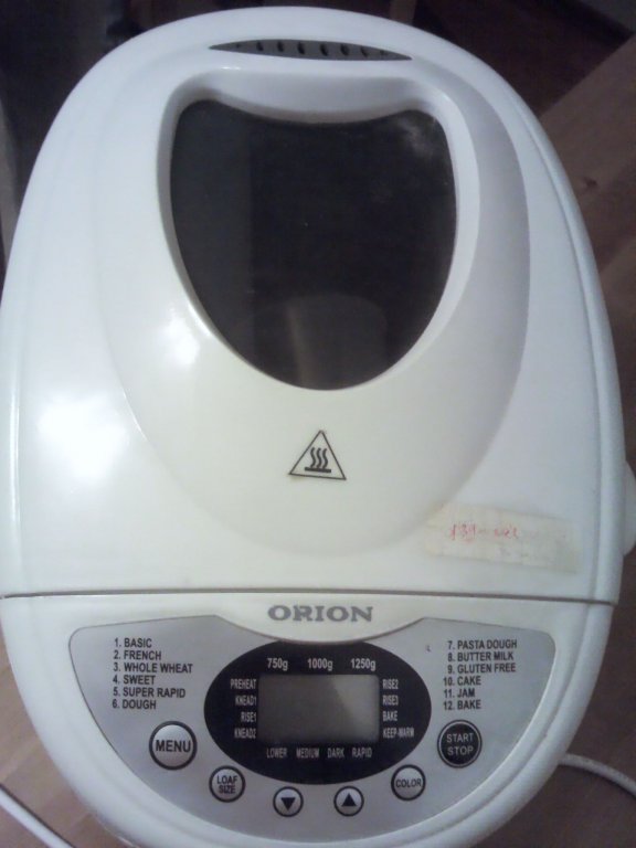

(#) vladcepes hozzászólása Nov 4, 2011 /
Sziasztok. Van egy ilyen kenyérsütő ami a képen látható.Megadta magát se kép se hang. Szerintetek először is hol kellene kezdeni a hibakeresést? Köszönöm a válaszokat. Üdv.
(#) teodor válasza vladcepes hozzászólására (») Nov 5, 2011 /
Szia, oda van irva az adatlapjan, 220-240V 50Hz, mindenkep itt kezd. Utana johet a vezerlesben elofordulo tapfeszultsegek ellenorzese.
(#) vladcepes válasza teodor hozzászólására (») Nov 6, 2011 /
Szia. Vagyis úgy érted hogy mérjem le hogy van e ott 220 240 Volt?
(#) vladcepes válasza vladcepes hozzászólására (») Nov 10, 2011 /
Szia!. Úgy néz ki hogy holnaptól itt lesz nálam hétvégére a kenyérsütő. Segítenél majd esetleg ha teszek fel róla képeket a belsejéről? -vagyis az elektronikájáról? Hogy egyáltalán mit is ellenőrizzek le benne? Előre is köszöntem. Üdv.
