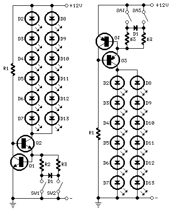

(#) Isoo hozzászólása Nov 4, 2011 /
Van egy ledes hátsólámpám (autóba) de sajnos az egyik fele tönkre ment. Gyantába van beletéve az áramkör így nem tudom újra csinálni. Arra gondoltam hogy megcsinálom Ezt.
Viszont ezzel az a gond hogy a negatívat szakítja meg. Az autóba pont fordítva kellene.
Valaki ki tudna segíteni egy helyesbített rajzzal?
Előre is köszönöm!
(#) reloop válasza Isoo hozzászólására (») Nov 4, 2011 / 1
Szia! A tranzisztorok PNP-k. BC557,BC327.

(#) Isoo válasza reloop hozzászólására (») Nov 5, 2011 /
Ezer köszönet!
Naqyon király!
Jah és az ellenállások jók ehhez a ledhez (ugyan úgy 12 db lesz benne ahogyan a rajzon is)?
1264SOL-40, 3mm Super Flux LED
Hullámhossz ?D(nm):620-625
Fény- intenzitás (mcd) IF=20mA:1135-1590
Nyitó feszültség (V) IF=20mA:1.8-2.0
Záró irányú áram (?A) VR =10V:10
Az ellenállásoknál a 1/4 gondolom 0.25 akar jelenteni.
(#) reloop válasza Isoo hozzászólására (») Nov 5, 2011 /
Nem tudom a fékezéskori 60mA-t miként viseli a led. Egy darabbal ki kéne próbálni. Ha bírja akkor maradhatnak az ellenállások.
20mA is szépen világít sztem, de a 60 az lehet tényleg sok lesz. A helyzetjelzőnek meg a 8mA az kevés , alig fog látszani.
Hogyan számoltad ki a 60mA-t?
Lehet rosszul számoltam a 8-at is?
A leírás a "Notes"-ban tartalmazza. Helyzetjelző: "The formula is: R = 0.6/I (in Amperes)."
Pedig csak be kell helyettesíteni. 8mA ledáramhoz 0,6/0,008=75 ohm ellenállás kell.
