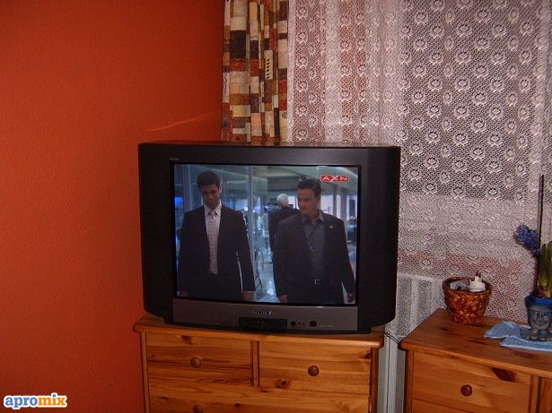

Egy kéréssel fordulnék hozzátok: Lenne egy SONY 29CL10K típusú tv-nk. Nagyon szertjük, ezért ha mód és lehetőségünk van rá szeretnénk megjavítattni. A hibája, hogy bekapcsolás után 11-et villog a led és nem kapcsol be. Kb. 10 perc távirányítóval való unszolás után bekapcsol és működik rendesen. Utána néztem itt a neten és a service manual-jában azt olvastam, hogy "Jungle Controller 8V error". Egy fórumon is tárgyalták ezt a hibát, és mindenképpen szakember segítségét javasolják. Nem áll tőlem távol a műszerész szakma , de ez a művese gépek szervízeléseben ki is merül. ![]() Ha lenne olyan közöttetek aki Törökbálint környékén lakik, vagy dolgozik és megjavítaná a tv-t nagyon megköszönnénk. Előre is köszönöm a segítségeteket!
