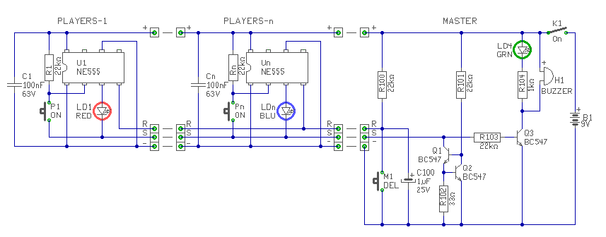

Egy kis segítséget szeretnék kérni tőletek. Sajnos nagyon nem értek az elektronikához, szerintem ez látszik a téma címéből is, meg a témakör választásból is. Előre is elnézést kérek a szakszerűtlenségért. Egy olyan áramkört szeretnék megvalósítani, ami áll 6 nyomógombból illetve a nyomógombokhoz tartozó LED-ekből. A feladat annyi lenne, hogy amikor egy gombot megnyomnak, aktiválja az áramkör a hozzá tartozó LED-et, tartsa is meg ezt az állapotot, majd ezután a többi gombnyomásra már ne reagáljon. Végül egy RESET gombbal visszaállítható legyen a kiindulási állapotba. Egy társasjátékhoz lenne erre szükség, ahol a maximum 6 játékos esetenként nagyjából 1-2 másodperc alatt kíván beleavatkozni a játék menetébe, igazságosan pedig nem dönthető el, hogy ki mondta először, hogy én szeretnék. Ez lenne az alapverzió, ami csak az első gombnyomást őrzi meg. Érdekes lehet még továbbá, hogy ki volt a második, harmadik stb. Ha az áramkör ahelyett, hogy figyelmen kívül hagyja az első utáni többi gombnyomást, el tudná ezeket tárolni valahogy, akkor egy sokadik gomb egymás utáni működtetésének hatására, az eltárolt információ alapján lehetne vezérelni a LED-eket. Értsd, megtörténik a hat gombnyomás, aki először nyomta meg, világít a LED-je. Ezután ha kíváncsi vagyok rá ki volt a második, megnyomom azt a bizonyos gombot, aminek hatására az elsőnél elalszik a LED, a másodiknál pedig elkezd világítani, mindezt az áramkör által eltárolt gombnyomás sorrend alapján. Remélem sikerült érthetően megfogalmazni a gondolataimat. Az érthetőség további elősegítése érdekében csatoltam egy, a működést bemutató prezentációt. Segítségre igazából az ötlet elektronikus formába öntése, illetve áramköri megvalósítása kapcsán lenne szükségem. Továbbá mikrovezérlőt sem tudok programozni sajnos, gyanítom viszont, hogy szükség lesz rá. Szóval ha valaki megszán mondjuk egy diptrace áramköri tervvel illetve segít hozzájutni egy megfelelően felprogramozott mikrovezérlőhöz, annak nagyon hálás lennék. Köszönöm előre is a segítséget! Üdv: Ádám

Köszönöm a tippeket, időközben ráakadtam egy PIC mentes kapcsolásra és végül ezt építettem meg, mivel nem értek a PIC-hez sajnos. Félig meddig működik is. 5 modult építettem bele, 5 különböző színű leddel. A problémám az, hogy az 5 ledből 3 tökéletesen, gombnyomásra működik, az egyik egyáltalán nem (narancssárga), a másik néha-néha működik (kék). Balról jobbra a ledek: kék (3,1V 20mA), narancssárga (2V 20mA), fehér (3,1V 20mA), zöld (3,2V 20mA), piros (2V 20mA). Nem tudom, mi lehet a gond, már a nyákot is újracsináltam egyszer emiatt, át is terveztem, tehát a nyákkal és a komponensekkel már nem lehet gond. Gondoltam arra, hogy kevés áramot kapnak a ledek, így megpróbáltam az egyiknél az előtétet kisebbre venni (470ről 220-ra) de úgy sem jó. Csatoltam a nyáktervet hátha úgy többet mond.

- A Led-enk vajmi köze van a működéshez. Valami áramköri hibád van, azért nem működik. Kontakthiba-lógó láb. stb. Egyébként minden fokozatnál,illett volna egy kondit tenni a tápra (1-es és 8-as láb). Legalább egy 100nF-ot, de akármilyen elkó is lehet. - De kipróbálhatod a kapcsolást úgy, hogy az IC 2-es lábát összezárod az 1-essel. Ekkor a Led-nek jelezni kell. Ha minden oké, úgy is marad, és a Reset gombbal lehet törölni. üdv!
Köszönöm a segítséget. Az 1-2 lábakat összekötve minden tökéletes, úgy működik ahogy írtad. Valószínű így mostmár tényleg, hogy kontakthiba lesz, egy kicsit most megtisztogattam a nyákot. Ha továbbra sem működik, van még esetleg valami ötleted?

- Ha az 1-es 2-es lábról működik, akkor már csak a nyomógomb-10k-100nF körében lehet hiba. Meg kell mérni műszerrel, hogy a nyomógomb-10k összekötési ponton mekkora feszültség van, ha nem nyomod, és ha megnyomod. Mert leggyanúsabb maga a gomb lehet. (Egyébként a nyomógomb feletti 10k-t és a 100nF-os kondit simán el lehet hagyni és a gombot egyből a 2-ess lábra kötni. Aki tervezte, nem gondolta át.) - De ha már itt tartunk, lehet cseppet egyszerűsíteni/ésszerűsíteni a kapcsolást. Itt amit rajzoltam, egy-egy játékos modulja csak 4 alkatrészből áll. A Led-eket a Master áramkörnél lévő két tranyós áramgenerátor hajtja, így bármilyen Le-det teszel bele, kb. 20mA fog folyni. Egy kritérium van, hogy a tápfesz nem lehet kisebb mint 6V, ha 3,2V-os Led-et is használsz bele. (Egyébként ez a "PIC mentes" megoldással nem lehet soha elérni ami az eredeti célkitűzésed volt, hogy az elsőn kívül a sorrendet is jelezze..) üdv! A hozzászólás módosítva: Márc 2, 2014
Kipróbáltam ezt a kapcsolást. Nálam a LEDeket nem vezérli. A zöld LED világít, ha zárok egy kapcsolót, de hogy melyiket, azt nem mutatja.
