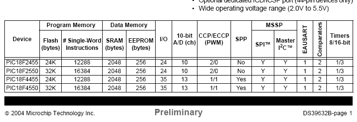

(#) tcsabi hozzászólása Nov 11, 2011 /
Egy 18F2550-es PIC-et szeretnék a PC-hez kapcsolni, ami eddíg nem volt gond, de most 3,3V-ról járatom és igen bizonytalan a PC-s kapcsolat felépülése.
Az USB csatl. Vbus (5V) lába a levegőben
D+, D- a helyén
PC GND és a PIC GND összekötve.
A PIC-nek egy külső 3,3V-os tápja van és ez van rákötve a PIC Vusb lábára is. (ahol 5V-os Vdd esetén a 470nF-os kondi van) A konfigurációs bitekben a belső a belső fesz.szabályzót letiltottam (NOVREGEN - CCS compiler).
Sokat olvastam utána és az ajánlások szerint kötöttem be mindent azonban az USB kábel csatlakoztatásakor minden 6.-8.-ra létesül a PC-s kapcsolat. Egyébként a PC kiírja, hogy "Az USB-eszközt nem lehet felismerni" Amikor meg (minden változtatás nélkül) összejön a kapcsolat, akkor tökéletes a kommunikáció.
Lenne Valakinek ötlete, mi okozhatja ezt a bosszantó bizonytalanságot?

(#) icserny válasza tcsabi hozzászólására (») Nov 12, 2011 /
„Sziasztok! Egy 18F2550-es PIC-et szeretnék a PC-hez kapcsolni, ami eddíg nem volt gond, de most 3,3V-ról járatom és igen bizonytalan a PC-s kapcsolat felépülése.”
Nem csodálom. Adatlap szerint min. 4,2 V-os tápfeszültség kell neki! A Vusb tápellátását sem kötheted rá kívülről, ha a belső LDO nem kapcsolható ki. Az "USB sense" sem hagyható ki külső tápellátás esetén.
Használj más típust (pl. PIC18F14K50, PIC18F46J50 stb), ami járatható 3,3 V-ról!
(#) tcsabi válasza icserny hozzászólására (») Nov 12, 2011 /
Szia icserny! Az adatlapján ez van: (1. kép) Ezért próbáltam a 3.3V-ról az áramkört, meg azért is, mert egy microSD-t is használok, ami szintén 3.3V-ról jár. A PIC egyéb programrészlete (~95%) mindíg következetesen, hibátlanul fut 3.3V-os Vdd mellett is. Olvastad a kérdésemet (#1098241)? Ott leírtam, hogy a belső regulátor kikapcsolható és a VREGEN-t NOVREGEN bittel használom. Az USB sense-ről úgy gondolom, ha a programot úgy írom meg, hogy ne erre támaszkodjon, akkor nem kell kiépíteni. A példaprogramokban is mindíg feltételesen szerepel. Sajnos nem találkoztam a kötelező kiépítésével, külső táp esetén, de lehet, hogy nem voltam elég figyelmes.
Miért nem hagyható ki? Köszönöm a válaszod.

(#) icserny válasza tcsabi hozzászólására (») Nov 12, 2011 / 1
„Az adatlapján ez van: (1. kép)”
Valóban ez van (2,0 - 5.0 V), csak rosszul értelmezted. Az F típusnál 4,2 V a minimális tápfeszültség, az LF típusnál lehet kevesebb is, de csak alacsonyabb frekvencián. Mindezek az adatlap 28_1 és 28_2 ábráján láthatók. Tehát csak LF típussal érdemes kísérletezni, de ott is kilógsz a specifikációból (az USB-hez szükséges frekvencia miatt), tehát nem garantált a működés.
A VREGEN kikapcsolása korrekt megoldás, akkor tényleg táplálhatod kívülről. De még mindig fenntartom, hogy a célravezető megoldás egy 3,3 V-os tápfeszültségű típus volna.
Szia icserny! Az adatlapban megtaláltam az utalást a 4,2V-ra. Ennek ellenére maradok a 2550-esnél, mert a panel ami eléggé bonyolúlt lett már, ehez készült el. A 3-as kép még csak-csak, de a 4-es elég ijesztő ...
Megpróbálom az LF szériát, de ezzel megkell várnom, míg kinyit a bolt. Írom, ha van eredmény. Köszönöm, tcsabi.

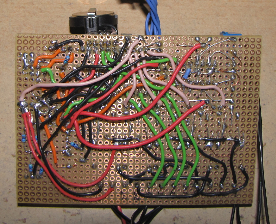

Sziasztok! Megvan a bizonytalan USB kapcsolat oka. Átépítettem amit kell 5V-os tápra és majdnem orvosi eset lettem, amikor továbbra is ugyanazt a hibát tapasztaltam és megint, mikor a kapcsolat éppen jó volt, egyszer csak jött a PC-ből az USB kihúzás majd bedugás hang. Jött a műszer és kiderült, hogy valóban a D- kontakthibás, pedig korábban írtam, hogy nem Kimértem csak a kábelt, az jó. Maradt az a kellemetlen miniUSB A csatlakozó. Szemre semmi, úgy, hogy a forrasztási oldalról leszippantottam az ónt, nagyítót is bevetettem és akkor derült ki, hogy a próbanyák rasztere miatt széthajtogatott lábakból az egyiket épp,hogy elétre és néha nem érte el az ón. Én voltam a hiba oka. Mindenkitől elnézést kérek, a felnégyelést, keresztüllövést ... vállalom. Azonban a hozzászólásokból sokat tanultam amit köszönök!
(#) potyo válasza tcsabi hozzászólására (») Nov 13, 2011 /
Az ilyen raszteres próbapanel helyett nem használható jobban a dugdosós próbapanel?

Raszteres próbapanelhoz a normál méretű USB-B csatlakozót érdemes használni. Azzal nincs ilyen gond.
(#) tcsabi válasza potyo hozzászólására (») Nov 13, 2011 /
Szia potyo! A dugdosóson dolgozom általában, de ha ezzel (valaha) készen leszek, akkor bekell építenem tesztelésre. A dugdosós erre nem jó. Icsernynek is kösz a képet ... Szoktam is használni. Legközelebb 60A-os sorkapocsba kötöm az USB kábelt az biztos .
