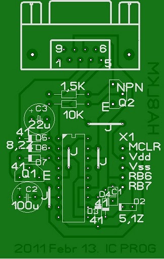

Egy kis segítségre lenne szükségem. Nemrég megépítettem Vicsys nixie csöves óráját, de nem működik jó ![]() A probléma a következő: 4 cső közül csak kettő működik, az egyiknél az összes szám világít, a másiknál halvány derengés van (ez a derengés az áramkör élesztésénél nem volt jelen, csak később jelentkezett) . Okozhatja ezt a PIC nem megfelelő égetése? Mivel hibaüzenetet kapok a programtól. Ha a PIC nincs benne az áramkörben akkor is ugyan ez a hiba. Az égetéshez a mellékelt képen látható áramkört használtam. A DCF modul csatlakoztatásakor a glimm elalszik. Az óra kapcsolásán annyi változtatás történt, h az LDR helyett egy fix 1K ellenállás lett beültetve (mivel nem sikerült az LDR-t beszerezni.) u.i.: Kezdő vagyok a témában, ez az első ilyen próbálkozásom (lehet h nem ilyen nehézzel kellett volna kezdenem?! ![]()
Szia! Ha nem sikerült beprogramoznod a pic-et, akkor az órában nem működik a kijelzők multiplexelése és emiatt valamilyen bizonytalan állapotban vannak a bcd dekóder bemenetei és az anódvezérlés kimenete. Mivel a multiplexelésnél az anódáram négyszeresével számított érték alapján került az anódellenállás meghatározásra így túl nagy az áram értéke és emiatt látsz derengéseket a csövekben. Ha ki akarod próbálni vedd ki a pic-et és a megfelelő kimeneteket kösd a megfelelő logikai értékre (anódok vezérlőlábai a +5V ra, a dekóder pedig a kijelzendő szám szerinti az ABCD bemeneteken binárisan, pl. a D bemenetet kösd le a GND-re a többit a +5V-ra .Ha ezután áram alá helyezed az órát a kijelzőn 4 db 7-est kell látnod) a nagyfesz táp feszültségét csökkentsd le a potival, ha derengést tapasztalsz.
Amíg a piced nincs felprogramozva hiba nélkül az óra sem fog menni... ![]()

Nem véletlenül egy 16F84A-s programot akarsz beégetni egy sima 16F84-be? Mikor én ilyet csináltam anno nekem is ez a hiba jött föl.
Szia, ha nincs benne a PIC, akkor is ugyan ezt a hibát produkálja, hogy minden szám világít egy csőben ?

A PIC-nél számít az, hogy 16F84A-ba próbálok égetni? Mivel az alkatrészlistában 16F84 szerepel? Köszönöm eddig is mindenkinek a segítséget!
A derengés lehet tranyó is, de nem biztos, lehetséges egy hideg forrasztás is. Először cseréld ki annak a csőnek a tranyóit, amiben minden szám világít, majd indítsd be, mert a másik csőben lehet hogy valamiféle zavar lép fel a hiba miatt.
Nagyon sok érdekes dolgot tud produkálni még egy egyszerű nixie óra is. Nekem nem szokot gondot okozni a PIC égetésnél, hogy "A"-s típusú, vagy sem. Szerintem töltsd le a Winpic progit, és azzal próbáld meg beégetni a picedet, de ha nem találod, akkor keress meg privátban, és átküldöm.

Tényleg nem kellett tranyót cserélni, amint a PIC-et sikerült jól felprogramozni a derengés eltűnt és az óra teljesen jól működik
