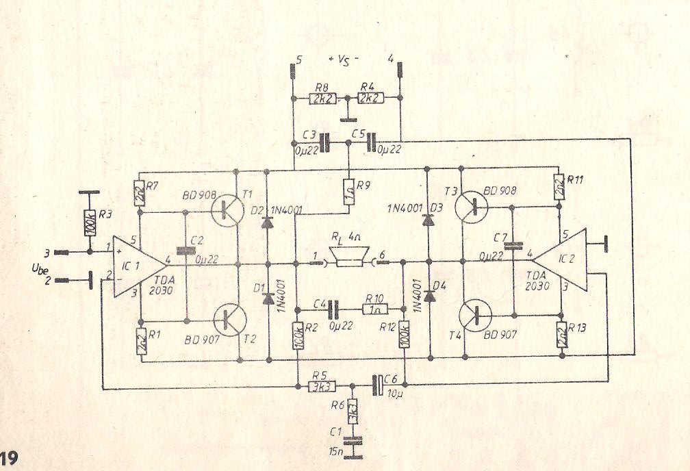

Az alábbi képen szereplő kapcsolásban a Ci-vel jelölt 22µF-s kondi elektrolit, vagy fólia? Mivel nincs jelölve polaritás, ezért gondolom, hogy fólia, de mégis honnan szerezzek 22µF-os kondit, kisebb méretben?
Szia az elektrolit.
És ha tudsz akkor szerezz be low esr-t oda. A polaritásra egyszerű rájönni.. Mivel az a visszacsatolást hidegíti le, ezért a + fele az 1K fele néz.
Én is így tudtam, csak csodálkoztam, hogy nincs jelölve polaritás. De mostmár világos, köszi
Nincs mit.
De most nézem "köbfelügyelőnk" már megelőzött
