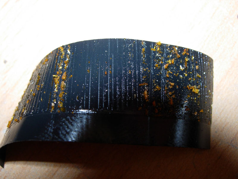

Egyébként tökéletesen megfelel, köszi mégeccer. Idézet: „A 130V-ra meg nem tudok magyarázatot adni...” de, sajnos azt hiszem már tudok.......lécci nézzétek meg a képeket, kíváncsi vagyok a véleményetekre. az elsőn az a kérdés, h azon a darab szigszalagon vajon a trafó lejött zománcszigetelését látom-e. a másodikon az a kérdés, h azok a menetek vajon tényleg összeégtek-e. a harmadikon pedig az, h a vasmag közepén az a rés az talán egy illesztés? végigfut körbe az egész trafón. és ráadásul egy helyen /csak ott látom.../ meg is repedt a vasmag, az szintén a 3. képen van felül.....gondolom a vasmagos a legnagyobb baj, bár ki tudja, így ezek után... ezek gondolom elég nagy problémák, pláne így egyben.... :no: csak azt nem tudom h anno ezek hohgyhogy nem tűntek fel /mondjuk ingyen volt szal nem arról van szó/
Közben méregettem a cuccot, és rájöttem, h az első képen vszínűleg elöregedett lakk van, amivel bekenték még anno a meneteket, h ne zizegjenek. menetzárlat nem valószínű hogy van, rendesen megmértem a szekundert menetről-menetre, és mindenhol ugyanakkora az ellenállás. A második képen is nyilbán az az elöregedett lakk látszik... körömmel simán lejön, alatta meg ép a drót!
