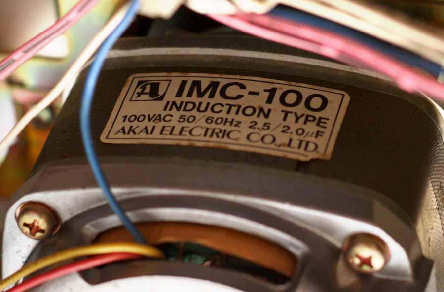

(#) Moksha hozzászólása Jún 11, 2010 /
Egy kis segítséget szeretnék tőletek kérni! Egy egyfázisú 110V-os villanymotort szeretnék szabályozni. A célom a kb. +- 10%-os fokozatmentes sebességszabályzás. Egy barátom azt ajánlotta, hogy egy 555-össel oldjam meg a szabályzást, de nem hozzáértőként még nem tudom, hogy hogy is kezdjek neki. Ha van rajz, akkor meg tudom építeni, de ő csak egy kiinduló rajzot adott nekem. Csatoltam a rajzot és a motorról is pár képet. Előre is köszönöm a segítséget!
(#) Orbán József válasza Moksha hozzászólására (») Jún 11, 2010 /
Szervusz!
Ugyan már, nem kell szégyenkezned a barátod sem ért hozzá. 555-ötökkel talán fékezni lehetne ezt a motort, amennyiben egy darálót hajt meg és túlcsorgatnánk a garatot DIP8 tokozású 555-ökkel...
Komolyan: Vannak amatőr szinten megoldások frekvenciaváltó készítésre, de ezek közepesen profi amatőröknek ajánlott. ...és nem biztos, hogy megéri.
Meg fognak kövezni engem - kérlek, amennyiben teheted, tekits saját halottadnak - de csak azt tudom ajánlani: használt frekvenciaváltó vásárlás. Jó áron beszerezhetőek és ha a motort le is kell cserélni, vagy áttekercseltetni, még mindig eredményesebb lesz a dolog, mint kapcsolásokat keresni és gyakorlatlanul kísérletezni.
Például egyes mosógépmotorok alkalmasak a frekvenciaváltók által egy fázisból 3-at (3x230V) való működtetésre.
Kb. 100W
Szerintem ez a helyes megoldás, de lesznek mástól is válaszok.
Oooops, most néztem, ez hasonlít az AKAI GX4000D motorjára, amiről szó van...
Megoldás lehet egy nagy kimeneti feszültségű erősítő, aminek a bemenetére egy +/- 10% eltéríthetőségű 50Hz-s színuszos (!) jelgenerátor van.
(#) Moksha válasza Orbán József hozzászólására (») Jún 11, 2010 /
Kedves József!
Jól látja ez egy GX4000-es motorja!
Sajnos ott kezdődnek a gondol (nálam), hogy nem tudom, hogy mi is a nagy kimeneti feszültségű erősítő. Nem is jól írtam, mert a motor igazából 100V-os. Én, józan paraszti ésszel arra gondoltam, hogy egy 230/110V-os átalakítóról táplálom meg a motort és ezt a feszültséget csökkentem 90V-ig és így a 100V-hoz képest megkapom a +
10%-ot fordulatban is. Ez működhet így, vagy járjam körbe a témát és okuljak?
Köszönettel!
(#) Orbán József válasza Moksha hozzászólására (») Jún 11, 2010 / 1
Azért is voltam szinte biztos a dolgomban, mert a garázsomban hever legalább 5 éve a sajátom, ugyanilyen.
A feszültséggel nem lehet ezt a fajta motort szinte semmilyen szinten szabályozni - fordulatát.
A frekvencia 50 (60) Hz függvénye a fordulatszuám, ezt kell változtatni a feszültség ilyen fordulatszám eltolás mellett még maradhat a 100V.
A nagy kimeneti feszültségű erősítő alkalmasint lehet egy 100W 8 Ohmra dolgozó erősítő, most így hasraütve
A lényeg, hogy olyan generátor kapcsolás kell a bemenetére, ami színuszhullámot állít elő - vannak erre megfelelő IC-k. Azt sejtem, hangfelvételek másolására, editálására szolgálna a dolog?
Ha ez a cél, inkább digitalizálni kellene a hangot és ott PC-n a megfelelő programmal állítani a sebességet.
Mindenképpen megfelelő szakember tud segíteni, akár egy olyan hangfrekvenciás végfokkal, ami kimenetére elő tudja állítani az effektív 100V-ot.
Csak ötletelek, lehetséges olyan frekiváltós megoldás is, ahol az egyik fázisban ez a motor van a másik 2-őben pedig egyéb műterhelés...
Ugyanis ezek a frekiváltók intelligensek és figyelik, ha a fázisok szimmetriája megbomlik...
Mindenesetre hangfrekvenciás célra valami stabil meghajtás kellene ennek a motornak.
Én csak egy vagyok a sok közül, remélem tanácsot ad majd más kolléga is...
