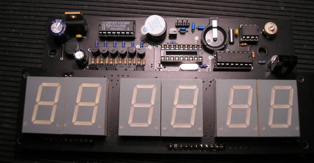

Már nem változtatok a terveken, kapcsolási rajzon, maradt a legutóbbi összeállítás szerinti, és már csak az az egy van elérhető állományban felrakva. Ennek ellenére itt elég sok lehetőség adódhat még a kijelzők meghajtásának módjához. Az tervek szerint elkészített kész nyákról raktam fel képeket, hamarosan be is lesz ültetve egy közös anódos változata ezekből. A Mule v2 Nixie cikk tervezett bővítése éppen a BIG/Normál ledes verzióval folytatódna, a szerzővel (Sooty) folynak is erről megbeszélések, hiszen ez a cikk az alapja ennek az órának is. Szia Shield! Bármelyik Philips RC5x távirányító jó az órához, ha ismerjük a cím és kód kiosztását. Csak ezek ismeretében lehet átírni a hex állomány EEProm tartalmát. Egy "mezei" univerzális távirányító is megfelel, pl. URC22b (450-600Ft!), ezeknek már ismerjük a cím és kódkiosztását. Ha a DCF77 óra Nixie ... topikban átnézel, ott is találsz ezzel kapcsolatban használható információkat. A képen látható Philips távi szerintem jó, ha ezzel a fotón láthatóval egyezik, ennek minden cím/kódkiosztása szintén ismert.

Időközben elkészítettem egy újabb közös anódos Mule_v2/RTC/Infra/DCF ledkijelző órát, amelyről korábban itt már sok szó esett. Ezt is egy csőbe szereltem be, ahol a kivágott szelet lett a talpa, majd az oldalait is ugyanolyan átlátszó vörös plexiből készítettem, mint az előlapját. De had beszéljenek az erről készült képek...
Szép lett, gratulálok! Én még csak most kezdek majd bele egybe 3" -os kijelzővel...
