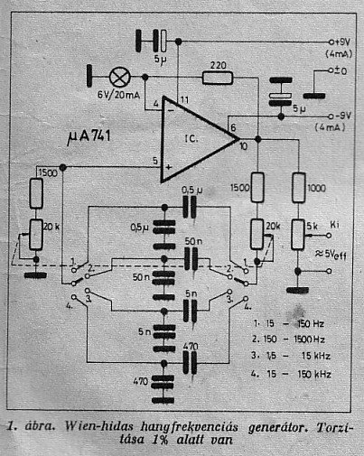

Lehet DDS, lehet hangkártya generátor, de ha igaziból mérni akarsz, akkor egy rendes analóg generátort építs, aminek kicsi a torzítása. Ha már a generátor torzítása 1 %, akkor az erősítód 10 % -os torzítását min 10 % os hibával mérheted. Ez meg minden, csak nem mérés.
Ez a problémája minden digitális úton előállított jelformának. Színuszból lehet gyártani bármilyen hullámformát, viszonylag egyszerűen, de négyszögből, háromszögből csak szűrőzéssel, ami széles sávban meglehetősen nehéz. A 20 Hz - 20kHz tartomány 1000 szeres átfogást jelent.
Tudnál ajánlani akkor egy jó kapcsolási rajzot? (egy kis leírással?)
Ha van rá mód egy normális kivitelezéséhez akkor nem akarok sok kicsiből összetákolni valamit ami nem lesz tökéletes. Köszönöm.
Tudnék én is ajánlani. De neked RF műszer kell vagy hangfrekvenciás??
"Lehet DDS, lehet hangkártya generátor, de ha igaziból mérni akarsz, akkor egy rendes analóg generátort építs, aminek kicsi a torzítása. "
Pucuka, ez a mai világban nem igaz. A hangkártyán nagyságrenddel kisebb a torzítás, mint egy Wien hidas analóg generátor torzítása házi eszközökkel. Számolj utána, vannak -80 -90 dB zajú eszközök 10 e-Ft ért.
Mindkettő, ha visszaolvasol. Azért javasoltam a "modulos" építkezést, mert így nem egyszerre nagy a falat.
frecsko: amit csatoltál, az is jó, de rákereshetsz a neten, van jó kapcsolás, opával, igen kis torzítással.
Igen, vannak, de ne keverd a jel/zaj viszonyt a torzítással. Nem a hangkártya minőségével van a probléma, hanem pont a jel (színusz) digitális előállításával. Ha megnézed pl. egy DDS spektrumát, elszörnyűlködhetsz. A harmadik harmonikus szintje -20 - 30 dB körül, no meg még pluszban a többi. Persze ezen lehet javítani szűrőzéssel, de a teljes hangfrekvenciás sáv elég széles, hogy egy 1 kHz -es jel 10. harmonikusa még beleférjen. Hameg el kell tekerned 10 kHz -re, akkor hogyan és mit szűrőzöl? tudom, digitális szűrő, mondanád. Az meg viszont zajos.

Most hasonlót tervezek megépíteni (lásd első kép), gyűjtöm hozzá az alkatrészeket.
Minden nap két órát bújom én is a netet, keresgélek számomra érthető leírásokat. A második képen lévőt ma találtam.

Egy szignál generátornál, amit mérésre használ az ember, igen fontos dolog a jel tisztasága. Ha ez nincs biztosítva, akkor a mérés túrót ér, kb. annyit, miért mi mennyi.
A digitálisan előállított jelek tisztaságát igen nehéz biztosítani, (ahogy Medve is írja), itt fizeted meg az előállítás egyszerűségének árát. Ha széles sávban kell előállítani jelet, akkor a keverős megoldás a legjobb, igen könnyen lehet előállítani nagytisztaságú jeleket. Ilyen szignál generátor kapcsolását kaptad pár hozzászólással előbb. Ha azt, meg a Wien hidas generátort megépíted, egy jó, többcélú szignál birtokába jutsz. Szerintem felesleges tovább keresgélned, a tettek mezejére kellene lépned. Ennél egyszerűbb, könnyebben megépíthető, és jó minőségű szerkezet nem létezik.
Melyik szignál generátorra gondoltál?
Erre? Már a tettek mezejére léptem, úgy ahogy, a wien hidas hf generátornak kezdtem összeszedni az alkatrészeit, tervezgetem a panelját.
