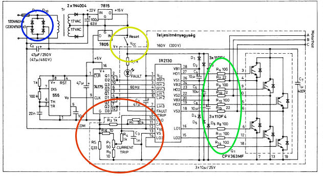

Egy pár kérdésem lenne az alábbi frekvenciaváltóról. 11DF4 dióda helyett alkalmazható ez: Link A csatolt képen a kék karikában lévő Gratz híd 25A-es elég hűtéssel vagy inkább nagyobb? A zöld karikában lévő ellenállások teljesítményének elég 0,5 és 0,6 W? A piros karikában lévőeknél ellenállás melyik huzal melyik sima és hány watt, poti elég egy sima ?
A dióda helyett jó az UF4007, a graetz elég a 25A-es, a zöld karikában lévő ellenállások teljesítményének elég a 0,5W. A másik részen csak a 0,33 ohmos legyen huzalellenállás, és ha 5W-osat teszel oda biztos elég lesz! Viszont Majki oldalán megtalálod ennek a kapcsolásnak a "modernizált" változatát, érdemes megnézni!

Majki kapcsolásában miért vannak 6 amperes diódák? Felesleges bele akkora? Találtam egy szép szinuszos 3 fázisú de DVD lemez forgató motorhoz való AVR-es kapcsolást, ha annak alapján írom meg a programot a mikorvezérlőbe akkor az működni fog aszinkron motorral? Szóval ugyan az a hullámforma jó lesz majd nekem is?
Az IR2030as IC bemenetei, Lin1-2-3 Hin1-2-3, pl az egyik szinusz jelet LIN1-re, a negáltját meg a HIN1 -re kell ugye küldeni? Nem akarom bonyolítani majd sem a programot meg a kapcsolást sem, lesz benne egy hővédelem, akkor majd lekapcsolódik a vezérlés. A frekvenciát sem csinálom állíthatóra, mivel csak attiny2313 van itthon, elég lesz neki a 3 pwm-et számolni meg a hővédelmet figyelni. Az nem okoz majd gondot a motornak, hogy 53Hz-en megy majd?13,1072Mhz-es kristály-t nem találtam sehol, csak 14Mhz-eset...
Az eredeti kapacsolásban az 50 Ohmos poti (current trip), azzal mit lehet állítani? 100 ohmos nem jó helyette? Nagyon drága egy 50-es vagy egy 47 ohmos poti...

A 6A-es dióda azért van benne, mert az a rajz 1500W-os motorhoz készült, és valamennyi biztonsági tartalék is kell az alkatrészek hosszabb élettartama miatt. A DVD motorhoz való kapcsolásról nem tudok nyilatkozni, ugyanis nem láttam, meg a motor tekercselése is eltérhet az aszinkron motorokétól. Az IR2030-asnál nagy valószínűséggel úgy van ahogy írtad! Az 53Hz jó lsz a motornak, maximum 5-6%-al megnő a fordulatszáma, de ez nem lehet gond. Az az 50 ohmos poti az áramkorlátozás érzékenységét állítja, az az ezzel lehet állítani, hogy a motor mekkora áramot vehet fel, efölött leold az IC. Én is próbáltam 100 ohmos potival, de nagyon nehezen lehetett beállítani vele egy (előre kiszámított) áramértéket pontosra. De oda jó egy trimerpoti. Úgy is egyszer kell csak beállítani, mert ha csak egy motorhoz használod annak általában mindig ugyanannyi lesz az áramfelvétele.
A 2130-as IC-re(elírtam fentebb,2030-asnak) mekkora jelet lehet küldeni max? Adatlapban csak időzítéseket találtam, én abból nem jövök rá hogy mi a helyzet. Pl lehet 100kHz-es modulált jelet ráküldeni? A Szinusz az lesz 53hz, de ami négyszögjel az meg 54khz. Majki oldalán nem élnek a linkek a frekvenciaváló alapismereteiről...

Majki oldalán van egy link ami egy régebbi RT újságban jelent meg. Azt nézd meg, ott egyszerűen egy 555-el és egy sima TTl IC-vel van vezérelve a háromfázisú meghajtó IC, alapkapcsolásnak kiváló, és nincs semmivel megbonyolítva. Én is azt építettem meg először, csak a Majki féle végfokot használtam hozzá, így jó volt, csak nincs fordulatszám-szabályzás, de ez Neked most (mint írtad) nem is kell!
Az 54kHz-nél lehetne kisebb is pl 15-20kHz, főleg ha igbt-t használsz nem MOSFET-et.
Lehetséges hogy kell a kimenetekre egy LC szűrő is de ezt jól kell méretezni több ok miatt is.
