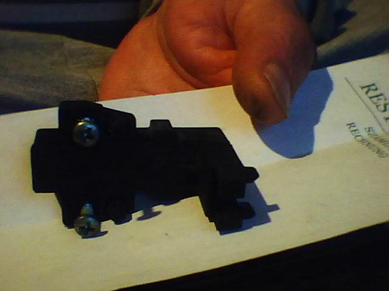

(#) papoka50 hozzászólása Dec 7, 2011 /
Osi légyszives segíts megszámoltam és kettöt villog de nem tudom hogy mit jelent és sehol nem találom a jelentését

(#) osi válasza papoka50 hozzászólására (») Dec 7, 2011 /
"Motor blocked or motor tacho open or short circuited"
A mocival van gyíkja .
Ha nem forgatja meg egy picit sem akkor a szénkefék kopottak.
1. Motor ki, szénkefék le a mociról, ha kb 1cm a kinyúlása a szénnek az már necces (kb 5cm az új szénkefe hossza)
2. Motor ki . 230-at neki. Ha a szénkeféknél körbeér a szikra = szénkefe kopott.
Ha a motort forgatja egy ideig akkor a tacho generátor v. az elektronika fordulatszám érzékelő áramköre lehet rossz.
A szénkefék a mai világban 2-3 év használat után simán el tudnak kopni. Gari időben nem egy mocit kellett már cserélni emiatt
(taco generátor hibával én még nem találkoztam)

(#) papoka50 válasza osi hozzászólására (») Dec 7, 2011 /
osi köszi holnap megnézem, szoval csak a motor lehet oda szénkefét lehet kapni hozzá hogy meg lehessen itthon csinálni?
Belevalót biztos nem.
(De tudok küldeni ha ha az a baja, és van címem + fotó a szénkeféről - több fajta létezik )
osi köszi holnap megnézem és négy órakkor fent leszek megadom a cimem és ha rá van írva a számát meg egy fényképet

(#) papoka50 hozzászólása Dec 8, 2011 /
osi kivettem a szénkefét és kisebb mint egy centiméter küldök egy fényképet róla és a számát a száma:
2903
L94MF7
(#) zolika60 válasza papoka50 hozzászólására (») Dec 8, 2011 /
A száma nem érdekes, csak a mérete. Nem tudom Kistormáson van-e mosógép alkatrész, de Szekszárdon biztosan kapsz minta alapján. Nekem szerencsésebb a helyzetem, mert itt sok ilyesmivel foglalkozó üzlet van.Például:

(#) osi válasza papoka50 hozzászólására (») Dec 8, 2011 /
A műa. résszel együtt kellene a kép.
Egyébként ez már csak rajzolni jó
osi lefényképeztem több oldalról
