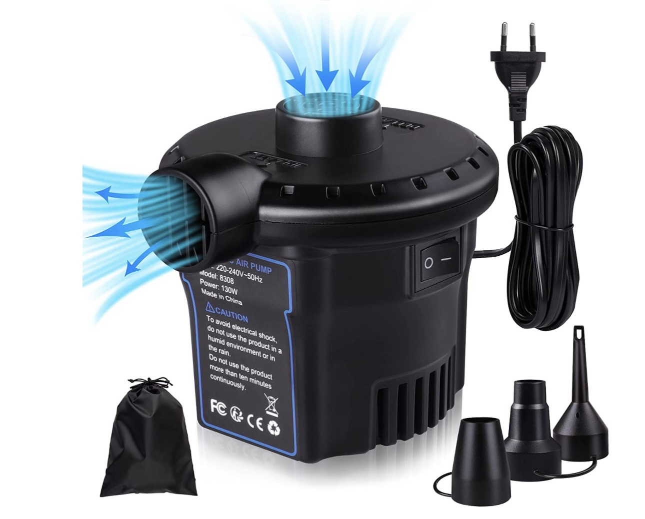

A képen egy hasonlo szerkezet láthato. Az enyém valamivel nagyobb. Lehet, hogy a uszomatracok motoros pumpája még jobb, mert az aránylag sok levegöt mozgat meg ( sportüzletekben kaphato) és 12 V-ra megy. Keress rá. A fekete a matracpumpa. Ilyet keress de 12 V-ra. A hozzászólás módosítva: Nov 19, 2022
