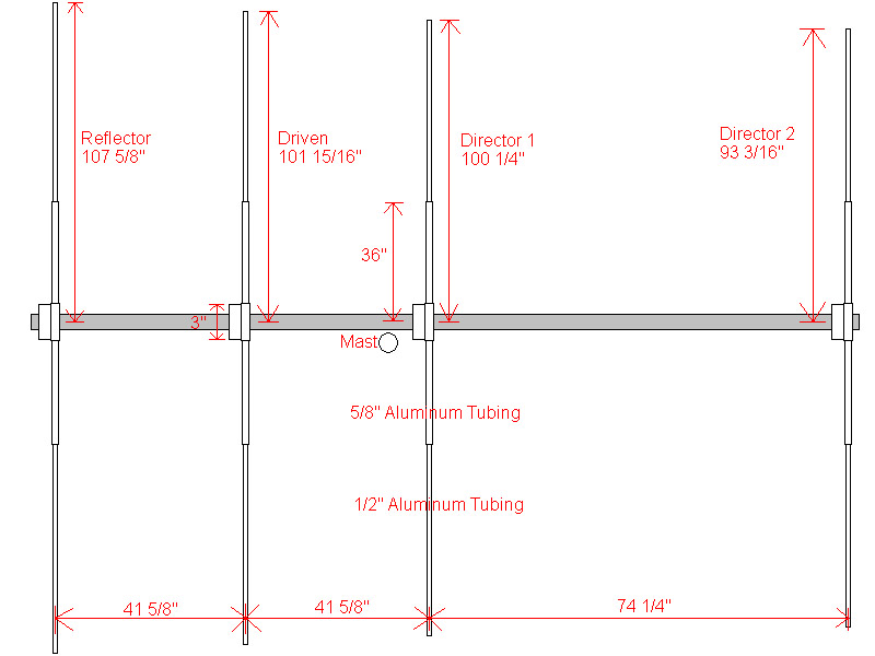

Érdeklődnék, hogy épített-e valaki irányított huzalantennát CB sávra? Arra lennék kíváncsi hogy van-e valakinek tapasztalata MOXON vagy HEXBEAM antenékkal?Építés,hangolás,nyereség? Üdv Laci
Szia Én egyszer egy ALAN 4 elemes YAGI antennát használtam nem győztem forgatni. Két elemes huzal QUAD is közel olyan jó és nem is olyan zajos. Lényeg, hogy vissza tértem az 5/8-os PENETRÁTOR-ra mert ha van terjedés azzal mindent el lehet érni s forgatni sem kell, ha nincs akkor meg az irányítottal sem sokra mész.
