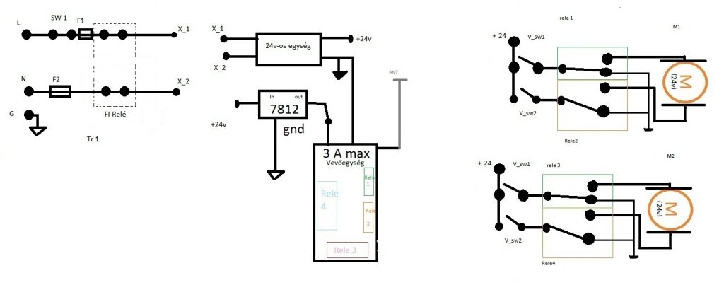

Milyen programról van szó? Miről beszélsz? Közbe kiderült hogy 1 jumper-rel lehet átállitani hogy a távirányitós modul addig tartsa behuzva a relét amig egy vegallas kapcsolo bele nem szól. A vevőegység max áramerőssége 3A. Készitettem egy rajzot is. A 24v os táp hozzá volt mellékelve motorokhoz.
(#) Szabi1 válasza Szabi1 hozzászólására (») Dec 20, 2011 /
A kapcsolás lemaradt.
