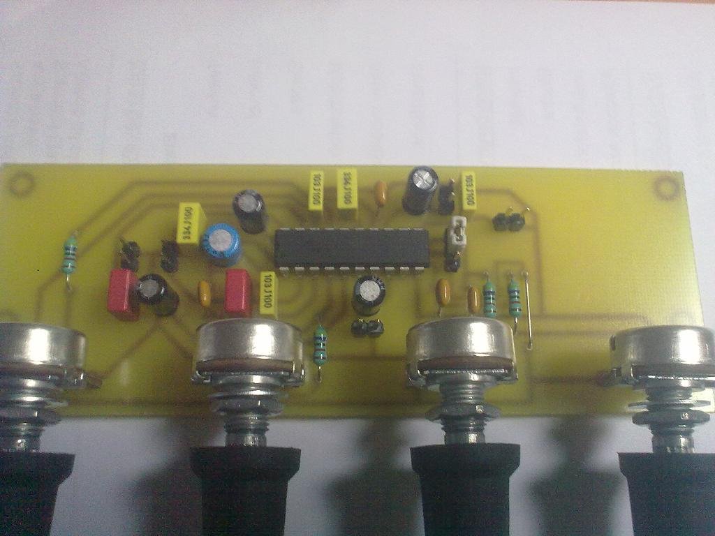

Üdv! Épp egy hangszínszabályzót építek, Kész van a nyák, be van ültetve. És én is nagyon kész vagyok ugyanis nem szól. Meg sem mukkan. Ha van köztetek ráérős akkor fussa már át a nyáktervet, mert én nem találom a hibát benne. Előre is köszönöm! Zsolt

Én sem találok hibát. Tápellátás rendben van? Képet rakhatnál fel róla.

(#) zsolt20 válasza lacek29 hozzászólására (») Dec 27, 2011 /
Szia! Táp rendben. Fix 4mA-t vesz fel, akármit kötök rá. Forrasztás is oké. Az eredeti kapacitás értékektől néhány esetben eltértem, de nem hinném hogy ez ilyen jellegű problémát okozna. Képek:
(#) lacek29 válasza zsolt20 hozzászólására (») Dec 27, 2011 /
4 mA az kevés szerintem. De lehet azért annyi csak,mert megsem mukkan .
Igen! Olvastam kommentben, hogy akinél szól, 48 mA-t eszik. Karácsonyra készült egy ismerősömnek, és blamázs volt amikor nem szólt De legalább már tudom h nem én hibáztam. Talán túlmelegítette az IC-t... Köszi hogy átfutottad!
Én azért átnézném a helyedben a forrasztásokat mégegyszer,és a tápellátást is.Működni kellene ennek a kapcsolásnak. Nemhiszem hogy elsőre tönkrement az IC. Hacsak nem fordított tápot kapott.
