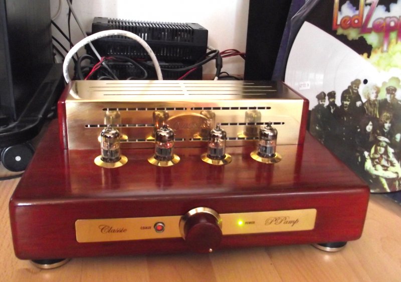

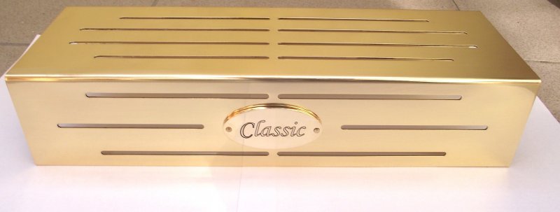

Még nincs befejezve, külső még módosul picit, majd mutatom a végeredményt is.
Kedves ismerősöm elkészítette a hűtőborda dobozát, fa oldallapok festése után, helyére kerül.
Ezt azért tegnap meghallgatam volna, gyönyörű darab. Nagyon tetszik.
Köszönöm, szerintem nem rosszabb mint az elődje, azt meg már ismered.

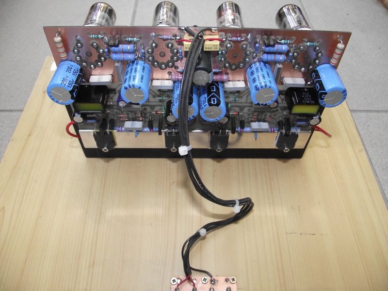

Ja,

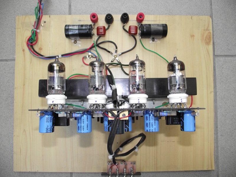

Másik hibrid kísérlet, deszkán még csak.
Ha megérdemli kap dobozt is. Idézet: „Ha megérdemli kap dobozt is.” Kiváncsian várom ?

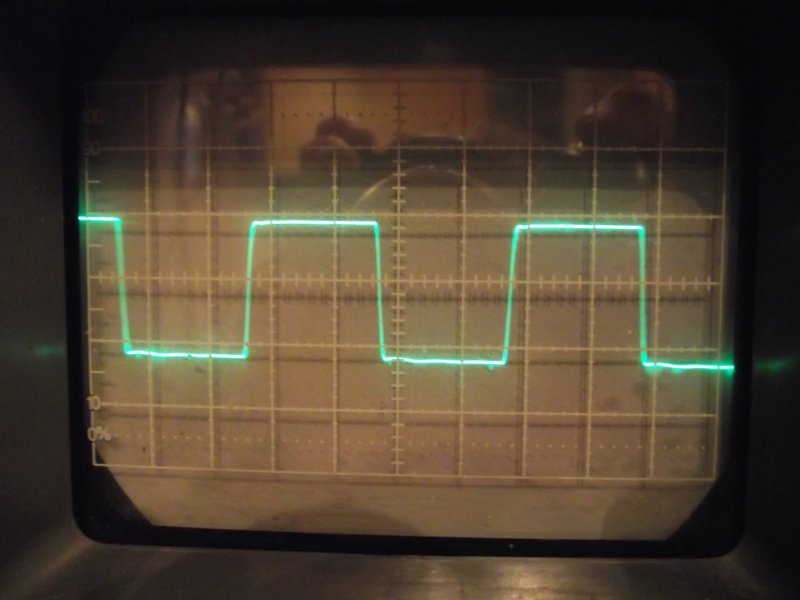

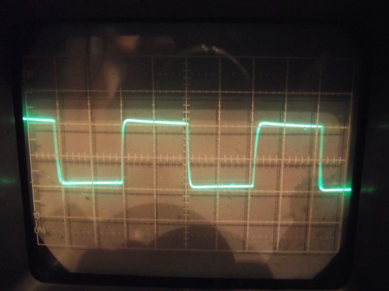

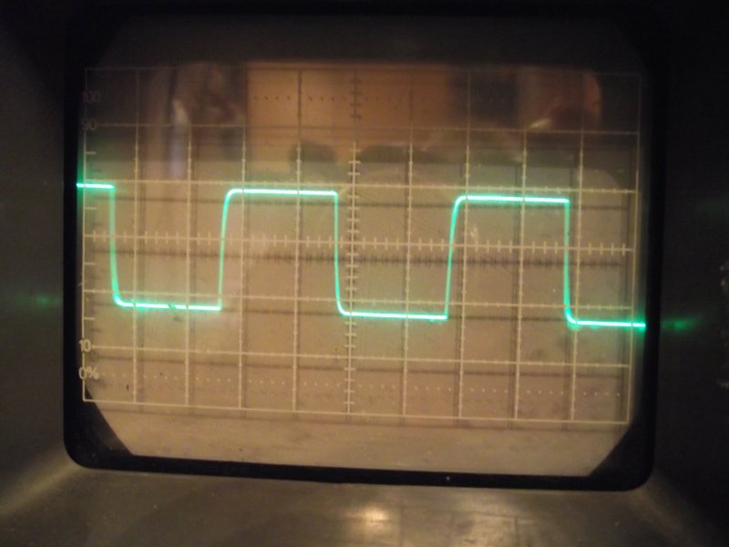

Néhány mérés ami fontos lehet működése megítélésében.
Előzőekből is látszik, hogy jól viseli a komlex terhelést , én hangsugárzóval is mértem, 10KHz négyszöggel vezérelve, ami szintén komoly kihívás, kondikkal telepakolt hangváltó miatt is.
Elég igéretesek azok a négyszögek. Lehet tudni néhány dolgot a specifikációk közül? Mit fog majd tudni, mekkora feszültségről jár, ilyenekre gondolok.
75-80V tápfeszültség, 8 ohm terhelésre 30W, többet is tud, de csak ennyivel számolok, 1 V bemeneti szint mellett, nagyobb bemeneti feszültség esetén 40W még stabilan elérhető .
Ebbe a kapcsolásba jók az elektroncső.hu-n kapható 12AX7 és 6DJ8 csövek?
