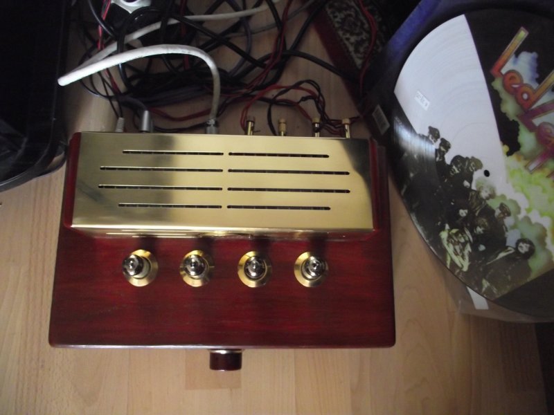

Kedves ismerősöm elkészítette a hűtőborda dobozát, fa oldallapok festése után, helyére kerül.
(#) CHZ hozzászólása Aug 7, 2011 / 2
Elkészült.
(#) Doncso válasza CHZ hozzászólására (») Aug 7, 2011 /
Ezt azért tegnap meghallgatam volna, gyönyörű darab. Nagyon tetszik.
(#) CHZ válasza Doncso hozzászólására (») Aug 7, 2011 /
Köszönöm, szerintem nem rosszabb mint az elődje, azt meg már ismered.

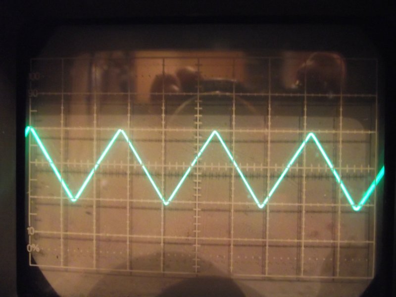

Néhány mérés ami fontos lehet működése megítélésében.
(#) CHZ válasza Doncso hozzászólására (») Szept 15, 2011 /
Előzőekből is látszik, hogy jól viseli a komlex terhelést , én hangsugárzóval is mértem, 10KHz négyszöggel vezérelve, ami szintén komoly kihívás, kondikkal telepakolt hangváltó miatt is.
(#) Doncso válasza CHZ hozzászólására (») Szept 17, 2011 /
Elég igéretesek azok a négyszögek. Lehet tudni néhány dolgot a specifikációk közül? Mit fog majd tudni, mekkora feszültségről jár, ilyenekre gondolok.
(#) CHZ válasza Doncso hozzászólására (») Szept 17, 2011 /
75-80V tápfeszültség, 8 ohm terhelésre 30W, többet is tud, de csak ennyivel számolok, 1 V bemeneti szint mellett, nagyobb bemeneti feszültség esetén 40W még stabilan elérhető .
