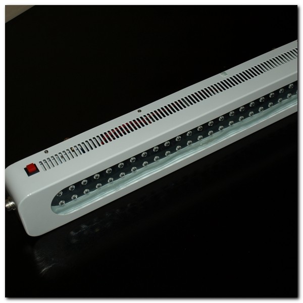

Palánták neveléséhez szeretnék alkotni egy LED-ekkel működő fényforrást, ami hatékonyan ki tudja segíteni a természetes fényt borult idő esetén. Olyan fényre lenne szükség ehhez, ami elő tudja idézni a növényeknél a fotoszintézist. Eredetileg nátron lámpákat használnak erre, de otthonra a legkisebb is nagy, vagy van még ilyen típusú fénycső, de ha lehet, én LED-et használnék. Sajnos nem lehet használható infóra bukkanni guglizással, de nem kizárt, hogy én keresek rosszul. Bízom benne, hogy valakinek már van tapasztalata ezen a téren, és hathatós segítséggel tud szolgálni számomra. Egy helyen találtam mindössze ilyen fényforrásokat, de baromi drágák: Link

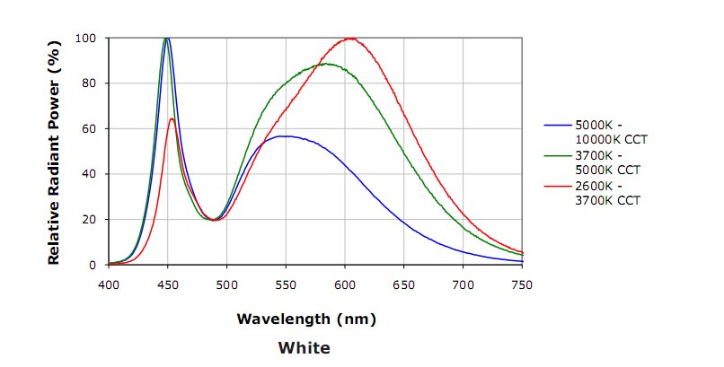

De ha megnézed egy fehér LED spektrumát, akkor pont ebben a két tartományban van csúcspontja.
A képen a CREE XPE fehér LED-jeinek a spektrumát láthatod. A kék alap kb. 450 nm-nél, és a fénypor jóval szélesebb sugárzása a színhőmérsékletnek megfelelő helyen.

Íme a két spektrum összekopizva. (fekete a fotoszintézisé)
Látszik, hogy a kék jó helyen van. Kellhet hozzá még zöld (505nm) és egy "deep red" nevű 650nm hullámhosszú vörös LED. És esetleg non+ultraként egy 405nm-es UV LED

Én is a napokban keresgéltem a neten ilyen lámpákat. Azokban, amikben a tuti ledek vannak nagyon drágák. A Kínából rendelt panelek ugyan nem vészesek, de a tapasztalatok(fórumok) szerint nem a legjobb alkatrészeket használják fel. Gondoltam megkérdezek itt valakit, hogy összeütne-e nekem egy ilyet.
