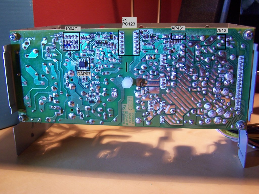

A japán félvezetőknél gyakori, hogy az első két karaktert lehagyják. A tipped szerintem helyes. A képeket megvárjuk.
(#) kisbatyu75 válasza Inhouse hozzászólására (») Dec 2, 2011 / 1
Sikerült csinálni pár képet, ha valamelyik részlet kell még készítek arról is. Sajnos sok időm időm nem volt, hogy a megadott linkeken lévő kapcsolásokat teljesen összehasonlítsam az én tápommal, majd talán hétvégén.

(#) Inhouse válasza kisbatyu75 hozzászólására (») Dec 2, 2011 /
Ezek alapján én azt mondanám, hogy a DAP07 lesz a PWM vezérlő és a DWA valóban műveleti erősítő inkább...
