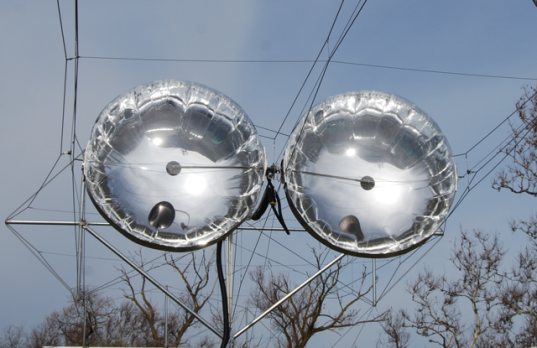

Arra gondoltam hogy ha a kép szerint tükrözném a fényt egy szál napelemre akkor annak akkora lenne a teljesítmény amekkora területen helyezkednek el a tükrök és hát ha jól számolok és jól szoktam akkor egy m2 tükör olcsóbb mint egy m2 napelem nem?
Hmmm..... És ha rátükrözöd a tükrökkel akkor szerinted nem fog felmelegedni a cella?? Azt hűteni is kell valamivel meg hát egy cella pl 4,2 watt igaz .... Azzal sokra nem mész! Nem tudod megcsinálni azt amit a laboratóriumban sikerült a prof-oknak!(hogy nagyobb teljesítményt hozzanak ki pl 10x10cm es napelemből, azok nem hagyományos cellák!) Szóval ciki.
Hali
Mondjuk 1:3 , 1:4 arányban még lehetne fókuszálni vízhűtéses 18V-os 60x60cm-s panelre. A képen látható monstrumot szélben megforgatni nem kis teljesítmény lehet , így első ránézésre lehet 1 tonna súlya is. Én sok kicsi sokra megy alapon olcsó ballonos technikával próbálkoznék.
Hát igen felmelegszik ez igaz de akkor mondjuk kollektornál hasznos volna és az is mert a falunkban van ilyen megoldás kollektorra.Ezért gondoltam napelemre is használható csakhogy nincs ém mindíg hatalms napsütés és ilyenkor nem kellene hűteni az elemet de ilyenkor is növelné a teljesítményt.

A napelem cellát nem tudod megerőszakolni. Ha 4W névleges teljesítményű, hiába fókuszálsz rá fénysugarat több m2 tükörrel, attól az közel 4W-os marad.
Többre mész, ha több m2 napelemet raksz fel helyette. Az több áramot termel borús időben is, mint a tükörrel fókuszált monstrum

Az ötlet nem elvetendő. Vannak egyébként olyan napelemek, amik már eleve koncentrátorral vannak ellátva. Ezekben a cellák jobb hatásfokkal tudják hasznosítani a fényt. Bővebben: Link
A tükrös megoldás nehézségét én abban látom, ami a fürdőszobában is jelentkezik. A pára megeszi a foncsort szép lassan. A tükörnek is kell olyan védelmet biztosítani, mint a napelemtáblának. Ha volna rá lehetőségem, kipróbálnám azért ilyen időben, hogy milyen nyereséget lehet elérni vele.

Idézet: „A napelem cellát nem tudod megerőszakolni. Ha 4W névleges teljesítményű, hiába fókuszálsz rá fénysugarat több m2 tükörrel, attól az közel 4W-os marad.” Ez így ebben a formában nem igaz. A névleges teljesítmény (Wp) a gyártó által laboratóriumi körülmények között mért teljesítmény (20°C, 1000W/m2 besugárzás, megadott páratartalom). Ettől a cella termelhet többet is pl. nyáron amikor a napsugárzás 1300W/m2 , csak ekkor fellép a napelemek egyik nemkívánatos tulajdonsága 1°C-ként mínusz 0,5% teljesítmény csökkenés. Saját magam is tapasztaltam már hogy a 130Wp-s rendszerem 178W-ot termelt mikor a szomszéd ablaka is rátükröződött. Ha a cellákat a nyári tűző napsütésen 25-30°C-on tudnánk tartani sokkal többet termelnének mint amit a gyártó megad Wp teljesítményként. Más kérdés hogy anyagilag megérné -e a hűtés, vagy érdemesebb lenne inkább több napelemet telepíteni.
Idézet: „A tükrös megoldás nehézségét én abban látom, ami a fürdőszobában is jelentkezik. A pára megeszi a foncsort szép lassan” Polírozott rozsdamentes 0,5mm-e acéllemezekről mi a vélemény, nem nehezebb mint a tükör, könnyebb szerelni, nem törik, árban is kb. annyi, és 80% körüli a tükröződése.
Ha rozsdamentes,akkor megfelelő lehet.
De egy védőréteg így is kell rá szerintem. Már csak a napkövetést kell megoldanod
Kb 6000 Ft körül lehet venni a napkollektorokhoz kész hőtükröt. Nem kell gondolkodni az anyagon, a méreten és a felfogatáson - mert kész termék. De ennek is az a baja jellemzően, hogy porosodik. Igaz az eső lemossa - ha éppen esik.
A google alufóliát dobott ki.Ez az volna?Vagy lécci egy linket. :yes:
Kiváló....de mennyivel is nehezebb mint a tükör?
Bár a súly nem gond mert lassan kell forgatni a gépet úgyhogy szerintem egy 200 Wattos moci elég is lenne.

Az acél sűrűsége kb. 7,8g/cm3 , az üvegé kb. 2,2g/cm3 ez azt jelenti hogy 1mm-es acéllemez olyan nehéz mint egy 3,5mm-es üveg. Szóval 0,5mm-es lemeznek fele annyi a súlya mint egy 3,5mm-es tükörnek, mert ugye azért a 1,75mm-es üvegtábla eléggé törékeny lehet. A szerelési előnyökről nem is beszélve.
