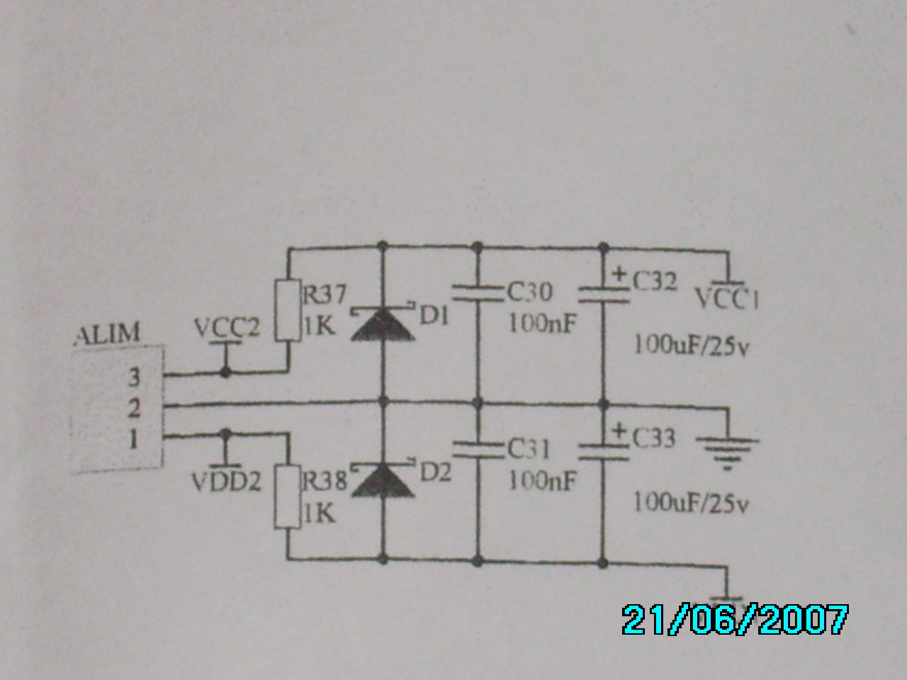

Arrol lenne szo hogy mellekelek egy szimetrikus tap szuresenek adott rajzot,mondjatok el a velemenyeteket,de en szemely szerint KARCSU-nak talalom szuresnek egy TDA7294-esel ellatott 100W-os Woofer vegfokozathoz.Arramellatast +/- 35V-ot ogenyel 9A arrameroseggel,epp ezert talalom kevesnek a szurest,de mellekelem a kapcsolasi rajzot es majd dontsetek el ti is hogy megfelel vagy nem,elore is koszike....
Ez szerintem a műveleti erősítőt táplálja. +/-35V-ból, csinál +/-15V-ot. A TDA -nak a szűrése nincs rajta legalább is remélem.
Nézd meg Gál Norbert 112810 HSZt és ott közvetlen a TDA ICnél van a 1000uf ami, lehet hogy még kevés. üdv.
Ez igy nem lesz jó!
