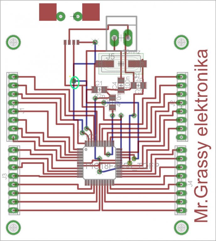

(#) mrgrassy hozzászólása Dec 29, 2011 /
Csatolom inkább a kapcsolását Ezt építettem meg és próbálnám felprogramozni.

(#) Hp41C válasza mrgrassy hozzászólására (») Dec 29, 2011 /
Az ábrán zölddel bekarikázott helyen mintha az USB D+ és D- össze lenne kötve... A föld és a táp vezetékeket meg kellene vastagítani, közvetlenül a pic tokja mellé két oldalra kellene egy - egy 100nF kerámia kondenzátor, olyan közelre, amilyen közelre csak lehet tenni.
(#) mrgrassy válasza Hp41C hozzászólására (») Dec 29, 2011 /
Azok nem érnek össze csak kékkel jelöltem magamnak az átkötéseket
(#) Flambi válasza mrgrassy hozzászólására (») Dec 29, 2011 /
A PCB-n az "A" típusú USB csatlakozó két középső érintkezője a D+, D- !
Az ICSP lábak?
