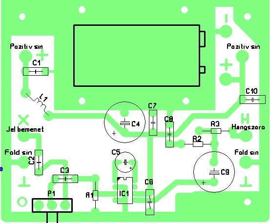

Itt van egy alap nyák amin a csatlakozó méretek adottak. Értelem szerűen a poti, a csavarok, a bemenet. a hangszóró helye adott. / voltos Elemtaró és 9 voltos telep is rámegy. A pöttyök nálam 4 mm esek, a vonalak 2 mm esek. Kivéve az IC ppöttyeit. Sok sikert a tervezgetéshez
(#) szendi001 hozzászólása Jan 2, 2012 /
Ha valaki akar modult tervezni: A csatlakozó méretek számítanak csak! SMD is lehet egy modul, csak akkor a haladó kategóriába kerül későbbi cikkben. Persze jobb lenne az egyel korábbi hozzászólás alapján.

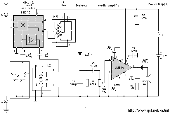

(#) teodor válasza (Felhasználó 13571) hozzászólására (») Jan 2, 2012 /
Szia, majdnem jo, ami nem tetszik az a demodulator kor. Jelen kapcsolasirajz szerint a dioda parhuzamosan helyezkedik el probald meg sorosan es a 10kOmh helyet 10nF-tos kondit tegyel. A jelenlegi rajz szerint kivonodik mindig a negativ felhullam a dem feszultsegbol. Ha megjobbat akarsz akkor ket diodat hasznalj feszultseg ketszerezot.

(#) Antennaman válasza teodor hozzászólására (») Jan 2, 2012 /
Szia teodor! Szerintem így is múködik a dolog mert a negatív félperiódusokban kinyit a dióda és szinte rövidzár a pozitívben zár és akkor mehet a jel az elkón keresztül majd ráér a vivőt levágni a T3 utáni 3,3nF-os kondi...
