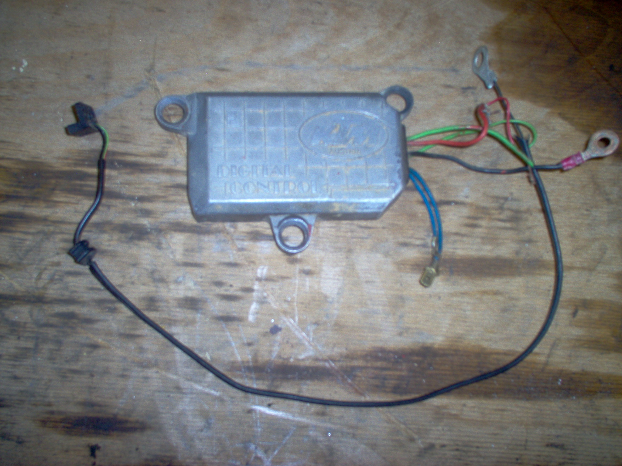

(#) Tetye hozzászólása Aug 24, 2007 /
sziasztok!
aminap épp egy barátom hivott át hogy nézzem meg hogy lehetne életet lehelni egy 350es 2 ütemü KTM cross mociba... a baj az hogy szanaszét volt minden kábel darabolva és nicns semi támpont tettem fel képet ha valaki tudja hogy kell bekötni plz segitsen..
köszi
(#) mex válasza Tetye hozzászólására (») Aug 24, 2007 /
Igy nem teljes a kép,még keressél a motor vázán egy hengeres tárgyat (pufferkondenzátor),ez helyettesiti az akksit,enélkül meg se próbáljátok összekötni a gyújtásmodult a trafóval és az alaplappal mert tönkre megy.
