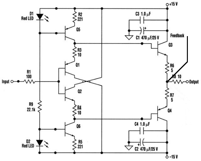

(#) belganarancs válasza granpa hozzászólására (») Jan 3, 2012 /
Köszönöm a válaszod,valószínűleg a Te verzióddal fogom kezdeni a kísérletezést.
Lenne még egy ilyen találós kérdésem,kíváncsi lennék a véleményedre,hátha ebben is egyezik a véleményünk.
Ennél a rajznál szerintem így néznének ki a párok: (Q1,Q2);(Q3,Q4);(Q5,Q6).

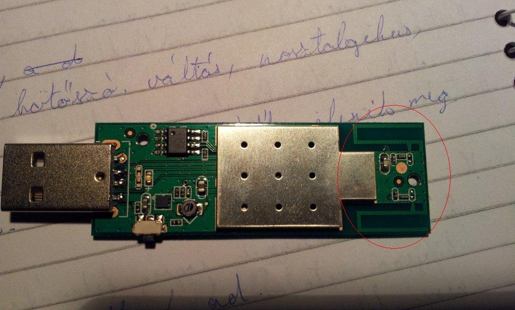

A 2. számú képeden jobboldalt,alul-felül az a két "U" alakú nyák az antenna,egy illesztett antenna,hogy egy darab drót hozzáforrasztása segít e azt nem tudom,próbáld ki a saját felelősségedre.
(#) jokerkiller válasza erdgab hozzászólására (») Jan 3, 2012 /
Köszi szépen ! amint tehetem ki fogom próbálni ! Igazából vesztenivalóm nincs, mert a notiban is van wifi antenna csak még az se birkózik meg ezzel a hülye fóliával :@
De köszi még egyszer !
(#) belganarancs válasza jokerkiller hozzászólására (») Jan 3, 2012 /
Pirossal bejelöltem az antenna részt,az a két "ágacska" az antenna.(szerintem)Nem bontanám meg a helyedben.
(#) blackdog válasza jokerkiller hozzászólására (») Jan 3, 2012 /
Neked nem a hatótávolságot kellene növelned, hanem a jelet kellene erősíteni mivel te egy közeg "ellenállását" szeretnéd leküzdeni.
Én a helyedben vennék egy erősebb vevőt aminek van külső antennája. Kár kínlódni vele.
(#) pucuka válasza jokerkiller hozzászólására (») Jan 3, 2012 /
Ha a megfelelő topikban tetted volna fel a kérdésed, már válszt is kaptál volna, illetve már több hasonló kérdés volt, amit megválaszoltunk. Ha nincs antenna csatlakozója, akkor egyáltalán nem biztos, hogy lehet rá kötni külső antennát. Azt a "darab drót" -ot is méretezni kell, hogy antenna legyen belőle, de nagy kérdés, hogy mihez. Egy ilyen szerkezetnek az antennája gyárilag illeszkedik az RF egységhez, amit egyszerű módon megbontva nem lehet tudni mi a vége.

(#) pucuka válasza belganarancs hozzászólására (») Jan 3, 2012 /
És mit gondolsz az a néhány csatolóelem viccből van ott?

(#) belganarancs válasza pucuka hozzászólására (») Jan 3, 2012 /
"antenna rész"=antenna+"néhány csatolóelem"
Azt is írtam,hogy az a két "ágacska" az antenna.Elnézést,ha félreérthető voltam.

(#) granpa válasza belganarancs hozzászólására (») Jan 3, 2012 /
Helló! Szerintem(kimeneteik szerint); Q1,5; Q2,6; Q3,4; Már csak az előző logika szerint.
