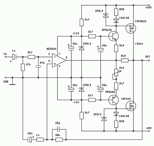

elöre is elnézést kérek a kérdésemért, de mivel kezdö vagyok szeretném megkérdezni hogy a kapcsolási rajzon hol van az a 2pont ahova a hangszórót kell kötni ,kösszi elöre is
(#) reloop válasza rooster hozzászólására (») Jan 5, 2012 /
Szia! Melyik rajzról van szó? (Mondat eleje nagy kezdőbetű!)
(#) rooster hozzászólása Jan 5, 2012 /
ez az a kapcsolási rajz
Tudom hogy hülye kérdés volt, de biztosra szeretnék menni
Az "OUT" az egyik, a másik a kettős tápegység GND-je.

Sziasztok lenne egy kérdésem a kapcsolásnál a bemeneten mekkora a feszültség mert vettem egy 10mikros tantál kondit 25 voltra,elég lesz e?
(#) reloop válasza rooster hozzászólására (») Jan 6, 2012 /
Szia! Ha a jelforrásod nem ad ki túl nagy egyenfeszültséget, akkor biztosan jó. Fólia kondi a szokásos bemeneti csatoló, de tantállal is működni fog. Az 1µF helyett miért választottál tízszeres értéket?
(#) rooster hozzászólása Jan 6, 2012 /
Egy másik rajzon ami nagyobb telyesitménnyel bir ott látam

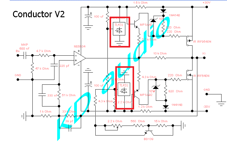

(#) Davidd válasza accaboj hozzászólására (») Jan 6, 2012 /
Udv.A mellekelt rajzba a bekeretezett resz azok micsodak,mert azokat en zener diodanak nezem,dehogy van 3 kivezetes? vagy mik lennenek azok,elore is koszonom a valaszt.
(#) accaboj válasza Davidd hozzászólására (») Jan 7, 2012 /
Azok nem zener diódák. Bővebben: Link. Mielőtt felteszed a kérdést kicsit rákereshetnél a dolgokra.
(#) Davidd válasza accaboj hozzászólására (») Jan 7, 2012 /
Rakerestem azon az oldalon,ahonan szoktam az alkatreszeket rendelni,es egy ict adott ki.Koszonom.

(#) rooster hozzászólása Jan 7, 2012 /
Sziasztok szeretném ha valaki elmagyarázná hogy menyire vagy hogy kell beállitani a nyákpotit, és a nyomtatot áram körön bejelöltem a nyákpotit ,az lenne a kérdésem hogy a középsöhöz mit kell kötni, ne haragudjatok ha ostoba kérdést tettem fel
(#) reloop válasza rooster hozzászólására (») Jan 7, 2012 /
Szia! A középső furat egy másik lábtávolságú poti fogadására szolgál. Az élesztést a poti maximális ellenállás értékével kezd. Húzd fel az áramfelvételt 100mA-re és folyamatosan korrigáld, ahogy kezd a melegedés hatására feljebb futni. Pár percig eltart amíg beáll az üzemi hőmérséklet. A 100mA-ből visszább is vehetsz ezek után, ha nem jár a hangminőség romlásával.
