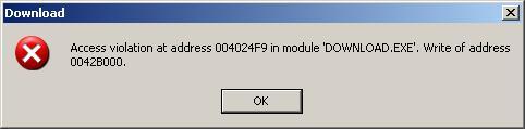

Nekem a következő problémám adódott: Építettem egy áramkört egy pic16f877-essel,ami max232-n keresztül tud kommunikálni. Az ic felprogramozását soros porton keresztül szeretném megoldani,de sajnos a mikroc "nem jó" hex fájlt generál a soros porti letöltőprogram(download.exe) számára. Tudja valaki hogy mikroc-ben hogy lehet ezt a hibát javítani? üdv.
Gondolom, a MikroC feltételezi, hogy a hozzá illő bootloadert és letöltő programot használod. Bővebben: Link
Idézet: Szerintem ez nem hiba, hanem inkompatibilitás. Sokféle bootloader létezik, ezek mind másképp csinálják. „Tudja valaki hogy mikroc-ben hogy lehet ezt a hibát javítani?”
