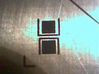

Ja, és megnéztem, mennyi hőt bír ez a festék. A tesztelésre készített nyákom nem volt maratva, hanem a teli nyákra tettem forrasztásálló festéket, arra meg a mintázatot. Így ha nem bírja a festék, akkor el terül az ón mindenfelé. A mintázat felső részén lévő ic lábsor 1,27mm-es láb távolságú pad sor. A kép aljánál meg 0,65mm-es lábtávolságú padok vannak. (TSSOP) A maszkom itt már nem a legszebb, de ha ilyet kell majd csinálnom, biztos fogok csináltatni nyomdai maszkot. Nem ez itt a lényeg. Hanem az, hogy nem vált föl a festék az ilyen sűrű lábak között sem. A betúk 1mm-esek.
Bekentem a nyákot forrasztó pasztával és forrólevegős pákával melegítettem percekig 265°C-on. Nagyon jól terült az ón. Aztán az 5.5 perces mintát elkezdtem melegíteni egy pákával, egy nagy cingolyóval, 350°C-on. Kb 1 perc telt el, amikor szétfolyt a cucc mindenhová. Na de miért? Megfordítottam a panelt, és föl hólyagosodott a sok hőtől. Így jó hogy túl tudott melegedni.

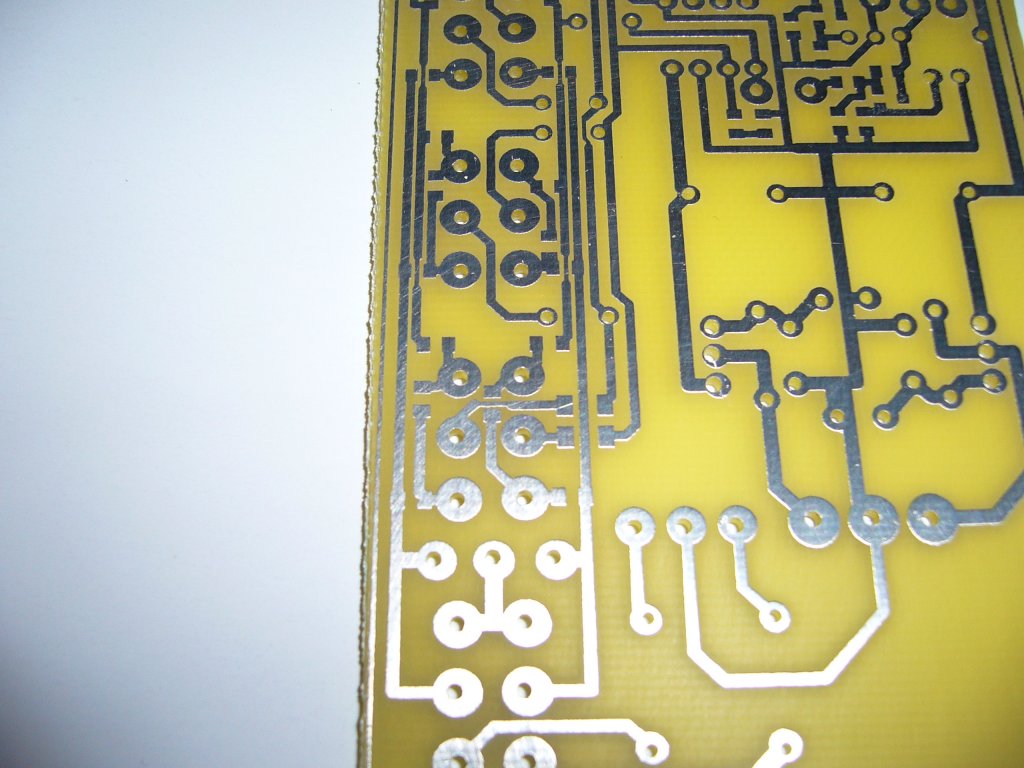

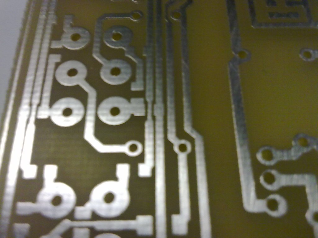

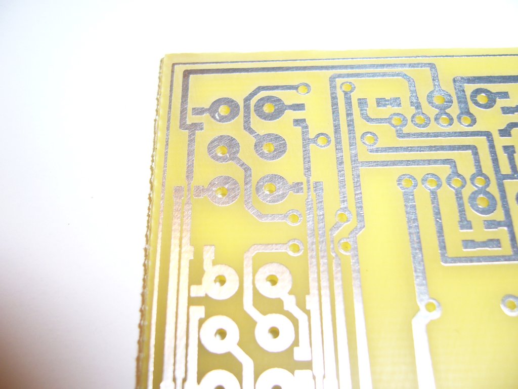

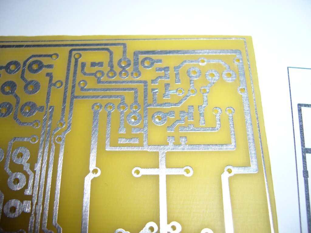

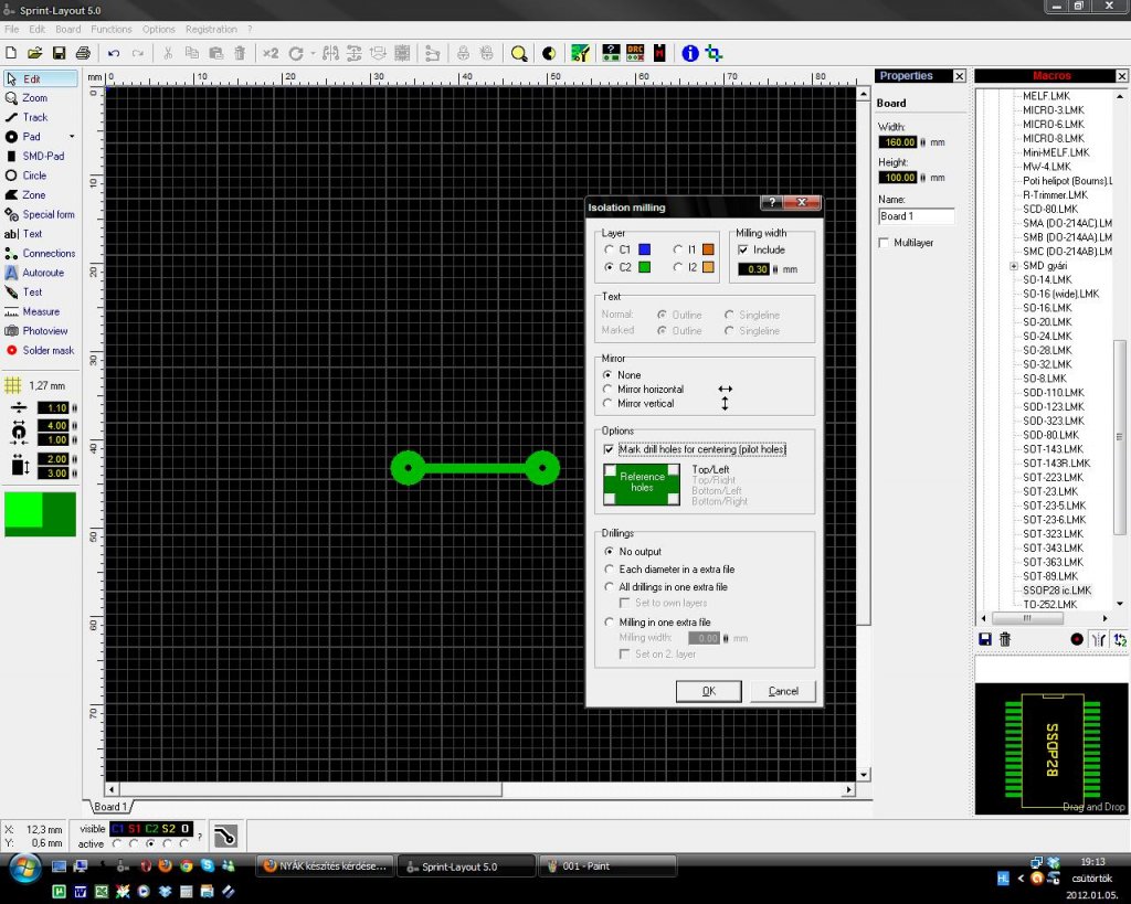

(#1130055)zenetom Így kell panelt marni! Érdekességek beli hozzászólására egy képes válasz.
Programok: Sprint layout- jpg konverzió a nyákról Aspire -jpg vektor konverzió és cnc programok írása kézzel tettem rá a furatokat programba.
Két hiba van plusz a jpg miatt nem tökéletesek a körök mert veszteséges tömörítési módszer így egy egy részen csúnya a nyák de elsőre nem vártam mást. Gyorsabb mint a maratás, igaz tűvel nem lehet nagy közöket hagyni de fejhallgató erősítőnek jó lesz.
A file mérete most az egyszer indokoltan nagy. Ha már tudok fúrófileból csinálni g kódot jobb lesz a fúrás is mint kézzel pakolgatva.
(#) gulasoft válasza SALáta hozzászólására (») Jan 5, 2012 /
ETC win csinál neked exelonból g kódos fúrófilet, Én is ezt használom. Töltsd le ingyen van.
Nézd meg az aspire tud e png-t fogadni, az nem veszteséges, de nem ettől rosszak a körök, hanem attól, hogy a jpg pixeles, és abból kell vektort csinálni. A sprint layout tud marópályát generálni, feleslegesen nem kell bonyolítani, csak nem emlékszem mivel kell, de biztos lesz itt valaki aki tudja.
(#) SALáta válasza gulasoft hozzászólására (») Jan 5, 2012 /

(#) emmzolee válasza SALáta hozzászólására (») Jan 5, 2012 / 1

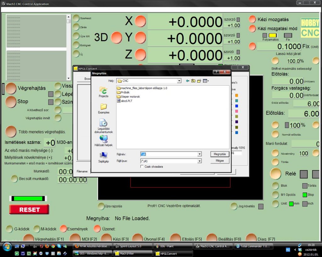

SprintLayout-ból így lehet marófile-t csinálni.
Bedobok 12 képet. Remélem nem lesz gáz.
Most úgy állítottam be, hogy a maró fúrja ki a furatokat is.
Ez a folytatás.
Ez meg a vége.
A 9-es képen a create G-code gombra kell nyomni, hogy elmentse a G kódot.
(#) SALáta válasza emmzolee hozzászólására (») Jan 5, 2012 /
Köszönöm, így már menni fog. Én vectric programjaihoz alakítok mindent, már van hpgl dfx konverterem, még a furatokat kell valahogy megetetnem vele hogy furatként kezelje, de jó fúrófileból is. Sokkal gyorsabb cnc vel mint bármi mással. Ha technológia megvan akkor már sima ügy, úgy hiszem megtaláltam a kellő előtolást aminél az eredmény nekem elfogadható. Majd valamikor 30 fokos tűvel is teszek próbát, 15 század mélység elégnek bizonyult, valószínű majd teszek bemérőt a gépre. Köszönöm a segítséget! Próbáltam 1 mm es fúróval fúrni de jobb eredményt kaptam 1 mm es maróval így fúrásra azt fogom használni. Sorrendbe gravírozás, fúrás, kontúrmarás. Programba pedig: Sprint layout -hpgl konverzió - AB Viewer - dfx konverzió - Aspire - G kódok - Mach3 gravírozás. ETC pedig a fúrófileokra, persze máshogy is fogok próbálkozni, most azon vagyok minden program és segédprogram meglegyen ahhoz hogy a gépet teljesen ki tudjam használni. Köszönöm a módszered bemutatását ! Innen kiindulva könnyen meglett a megoldásom.
