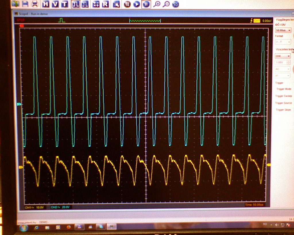

Ilyen Tranzisztort keresek,valaki látott már ilyet? Elvileg majdnem hogy lehetetlen kategória mert autóipari felhasználású. oszcilloszkópon ilyen jelet ad,sárga a gate, a másik a kimenő http://kepfeltoltes.hu/view/111212/DSCF0139_www.kepfeltoltes.hu_.jp...t?s.hu" target="_blank" rel="nofollow" >Bővebben: Link

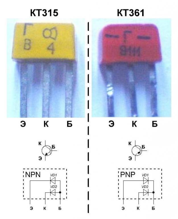

KT315-nek szeretnék helyettesét keresni, ami kapható, hátha van valakinek ötlete!
Előre is köszönöm!
Ahogy tovább böngésztem, elvileg jó a sima bc 182 ugye? Csak a lábkiosztásra kell figyelni. Javítsatok ki ha nem így van.
Köszönöm, nem tudsz véletlen olyan NPN-t Aminek ugyanilyen a lábkiosztása, mint a kt315-nek? Nem szeretnék gányul áthajlítgatni, lábakat
![]() Szerk: A koromnál fogva sem ismerem a cirill betűket, de ugye úgy van sorba hogy E-C-B?
Adja magát: Emitter-Kollektor-Bázis. És nem kell sokat hajlítgatni, csak megforgatni a tranzisztort majd beforrasztani a megfelelő lábat a megfelelő lyukba.
Miért ne kellene hajlítgatni? a KT315-nek középen van a kollektora a BC182-nek középen a bázisa van. Akárhogy forgatom úgy lesz, ki kellene hajlítani, és akkor félő hogy összeérnek a lábak, ezért rakni kellene rá szigetelést, és máris hihetetlen ronda.
Ha a furatok egy sorban vannak, akkor tényleg kell hajlítani. De miért számít az esztétikum egy ilyen helyzetben? Az a baj, hogy egy ilyen jellegű tranzisztort elég nehéz találni ilyen lábkiosztással, ezért érdemes lenne a BC-sorozatnál maradni ebben az esetben.
Igen sajnos egy sorban vannak. Köszönöm, akkor maradok a bc 182-nél.
