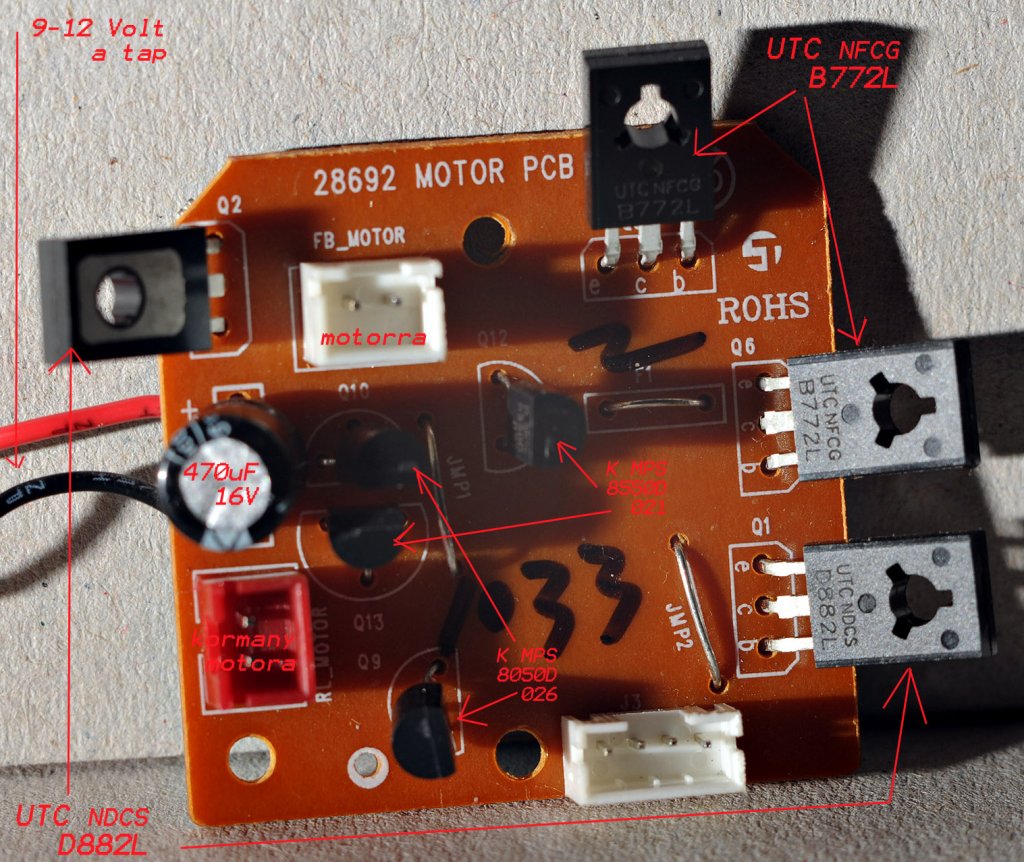

Egy szegedi boltban viszont találtam raktáron ezekből a teljesítmény tranzisztorokból:
BD 241C NPN 100V 3A 40W (56Ft/db)
BD 242C PNP 100V 3A 40W (62Ft/db)
Ezek is jók lehetnek ugye? Igaz 100Voltosak és 3-5Amperesek de attól még működnek jól gondolom helyettesítőnek ugye?
http://www.datasheetcatalog.org/datasheet/PowerInnovations/mXqxqzt.pdf
Ha jók akkor félretetetek belőlük mire legközelebb hazautazok átvenni legyen belőle nem tűnnek drágának és van is 11-15 db belőlük a boltban jelenleg.

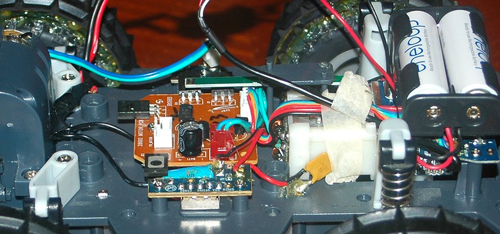

A fényképeken nem látok a motornál védődiódákat, az a 4 db a panelon pedig nem úgy tűnik, hogy védelem miatt van bekötve. A motor kapcsain az induktivitás már a kínaiak jó szándékának a jele, de én föld és táp felé betennék valamilyen schottky diódát (mint itt). Ez a fokozatosan egyre kevésbé kinyitó, melegedő tranzisztor olyan, mintha a motortekercs áramlökései tették volna tönkre.
(#) gammabuta válasza szkrep hozzászólására (») Jan 2, 2012 /
Azt a védődiódás dolgot nem nagyon értem szó volt korábban védelemről de az biztosíték volt nem ara gondolsz esetleg?
Egyébként van Schottky diódám bőven raktáron betehetek egyet sorba ahol korábban a biztosíték volt, ha az segít valamit.
Még egy korábbi #1129343 számú hosszú beirásomban csatoltam képet amin látszik, hogy egy öngyógyuló biztosítékon keresztül kapta az áramkör az áramot, az okozta, hogy pár másodperc után megállt és egy kis idő elteltével volt hajlandó újra elindulni.
http://www.hobbielektronika.hu/forum/files/35/3527769a6fb31dcc04f87...85.jpg
Ezen a képen a sárga kis lapos JK30 135 az 1.35Amperes biztosíték ami megszakítja egy időre az áramot ha eléri ezt az áramfelvételt "tartósan" az áramkör.
Erre jöttem rá és kiiktattam ezt a bitosíékot, azután ment a masina egy ideig de nagyon melegedtek a nagy tranzisztorok majd tönkrement a hátramenet, most itt tartok, helyettesítő tranzisztorokat keresek, amik több áramot bírnak és jobb tokozásúak mint a TO92, tehát 220asokat, jobban tudok hűtőbordát tenni rájuk.
Nem tudom miért gondoljátok, hogy olcsó kínai az autó, nem volt sem túl olcsó (39ezerFT aksik nélkül), sem nem kínai, de persze mint mindent ezt is valószínűleg Kínában gyártották.
Mindenesetre elég sok védő cuccot beletettek (azért is kellet kiiktatnom a biztosítékot), ha a hűtés és műanyag siklócsapágyak és tengelyek azaz mechanika nem is egy csúcs ami miatt ugye kicsit növekedett a terhelés a kopással a motoron.
Szeretném addig használni amíg tényleg nem kopik lyukasra a tengely perseje, addig is meg kell erősítenem a motor áramellátását és a tranzisztorok hűtését (+megjavítani a most kiment hátramenetet), új fém csapágyazott kasznira nem szeretnék költeni amíg meg lehet oldani tranzisztorok kicserélésével és hűtőbordák feltevésével +motor szénkefe takarítással.

Ha jobban megnézem gondolom a képen a pirossal jelzett diódára gondoltál?
Milyen ellenállással kell azt bekötni közvetlen a motor meghajtásánál? Nem növeli az a fogyasztást?
(#) sargarigo válasza gammabuta hozzászólására (») Jan 2, 2012 / 1
Nem arra gondolt, hanem hogy a motor két kivezetését két-két diódával összekötöd a táppal, és a testtel. Nézd meg a rajzot amit mellékelt! Ott látod a motort középen, és körülötte négy darab diódát! Na ezt ha lemásolod, akkor lehet hogy a következő tranyóidat már nem fogja széjjel lövöldözni.
Ez egyébként bevált módszer a tranyók védelmére, én is csak ajánlani tudom!
(#) gammabuta válasza sargarigo hozzászólására (») Jan 2, 2012 /
Köszi akkor hát a rajzon az a 4 dióda lenne (elsőre azt hittem azok a zehnerek lennének mert ugy ezena motor pcb-n is van 4db zehner), de fura mert elsőre nem esett le hogy az ott fent meg lent a táp vezeték lenne, meg melyik megy a pluszra és melyik a minuszra mert úgy látom egyáltalán nem mindegy, csak a rajzról meg én buta vagyok megállapítani akkor milyen irányban álljanak azok a diódák.
Még esetleg még arra tudnátok válaszolni, hogy jók-e ezek a tranzisztorok a 2SB772/2SD882 helyett amiket kinéztem:
Mert hogy kicsit nagyobb feszültségre tervezték őket de legalább olcsó és ez is TO-220.
Elég lesz 1N5819-es Schottky diódákkal megvalósítani?
Az csak 1A 40volt de ebből van most sok kéznél, vagy olyan kellene ami több ampert bír?
Esetleg kössek párhuzamosan 2-t ezekből és így 8diódával megoldható?
Menjünk sorban!
A diódák szerepe: amikor a motor tekercsében éppen lebomlik a mágneses tér, akkor több száz voltos "visszarúgó" áram indukálódhat benne (motorja válogatja), amit a kapcsoló elemek (a tranzisztorok) már nem tolerálnak, mivel az üzemihez képest ez pont ellentétes polaritású. Mellesleg ez okozza a szikrázást is a kommutátoron. A diódák azért vannak ott, hogy ezt az áramot elvezessék. Szerencsére nem kell nagyfeszültségű dióda, mert még azelőtt "megfogja", hogy túl nagyra nőne ez a feszültség. Viszont az egyáltalán nem baj ha kellőképpen gyors, ezért használunk shottky-t. Itt nincs különösebb elvárás, a 40V-os teljesen jó lesz ide.
A diódát úgy nézd, hogy ami a tokon egy gyűrű, az a rajzon nyílnak a "pálcika" része. Tehát a gyűrűs felét kösd a pozitívabb irányba!
Tranzisztorok: Valószínűleg jók lesznek amiket kinéztél! A feszültségüket és az áramukat már megnézted, ennek alapján jó lesz. A sebességére 3MHz-et ír a datasheet-je, szóval nem hiszem hogy gond lenne vele.
Ami a tápot illeti, általában úgy rajzolunk, hogy a felső vonal a táp pozitív, az alsó pedig a negatív fele. Persze ezt jelöljük is, ahogy azt észre is vetted. Ettől nem "illik" eltérni.

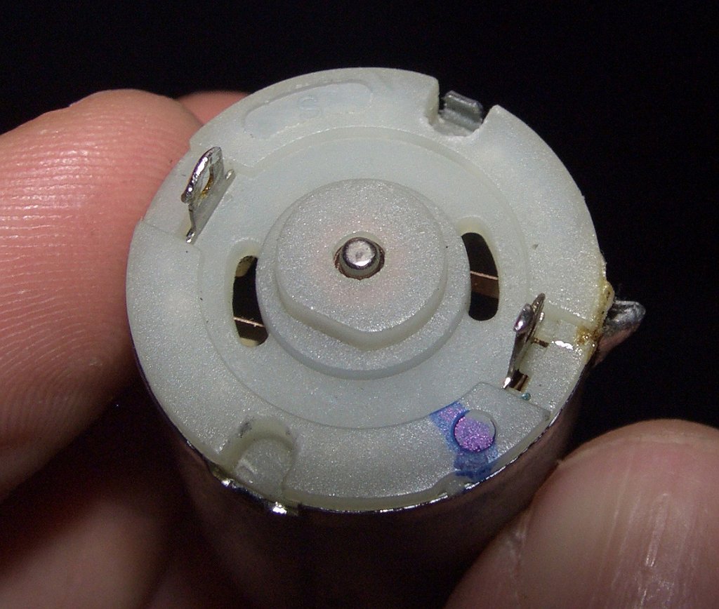

Elakadtam a motor takarítás témában.
Odáig eljutottam, hogy leforrasztottam azt a kis zajszűrő panelt és kihajtottam a lapokat, amik tartják a hátulját, de sajnos elől a réz fogaskerék annyira erősen rá van préselve a tengelyre, hogy hiába feszítgetem csavarhúzóval alányúlva nem enged és külöben sem tesz túl jót a motornak ez a feszegetés, azóta kicsit furább a hangja...
Hátulról ha ki szeretném venni a fehér műanyag részt akkor pedig hozná magával a belső részt a tengellyel és a tekerccsel, de a fogaskerék miatt nem tudja.
Hátul a kis lyukakon benézve van 2db réz lap ami a tengelyre laprugó szerűen ráfeszül, gondolom ezen kellene legyenek a szénkefék, de innen nem látszik van-e rajtuk és miattuk nem tudom kiemelni a hátlapot.
Próbáltam a kis lyukakon benyúlva kicsit hátrébb hajlítani, hátha akkor nyitható de még nem sikerült.
Csatolok képeket.
Hogy lehetne szétszedni a fogaskerék levétele nélkül illetve van-e ebben szénkefe egyáltalán a réz lemezek végén?
Ki akasztható-e az a 2 lemez, hogy kinyithassam így?

A kis rézlemezek végén vannak, vagy voltak a szénkefék. Azért van az az íves rés, hogy egy alkalmas szerszámmal el tudd húzni az útból. Akkor a forgórész a helyén marad. A fogaskereket melegítve teszik rá, hogy erősebben kapaszkodjon.

Sikerült szétszedni a két kis rézlapot hátrébb húzva. Már látom a keféket és a tengelyre eléggé rávan kenődve.
Csatolom a képeket róla.
Gondolom lekell takarítani a forgácsot és megtisztítani a tengelyt egy kis WD40-el, mert hogy most a smirglis módszerrel nemtudok hozzáférni.
(#) zolika60 válasza gammabuta hozzászólására (») Jan 12, 2012 /
A helyedben végnék polírpapírból egy kis csíkocskát és azzal felcsiszolnám. A WD40 nem hiszem, hogy leszedi a ráégett szenet és biztosan nem simítja ki a barázdákat.
(#) sargarigo válasza gammabuta hozzászólására (») Jan 12, 2012 /
Szerintem azzal kezdd, hogy kompresszorral kifújod a forgácsot belőle! A wd40-et csak arra használd, hogy a perselyt megkenje kicsit! Mondom _kicsit_! A motorba már ne menjen belőle, mert jobban összeszedi később a dzsuvát!
