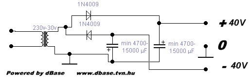

A +/-17V-os táp szekundere középleágazásos, vagy két független egyenirányító hidas?
(#) dani9228 válasza reloop hozzászólására (») Jan 13, 2012 /
Sima szimpla táp, két független egyenirányító van az egyik kivezetésen, a másik meg a nulla.
(#) reloop válasza dani9228 hozzászólására (») Jan 13, 2012 /
Igen.
A diódákhoz menő tekercskivezetésre rákötheted a Trafó jelű csatlakozást. Most már akár működhetne is rendesen
