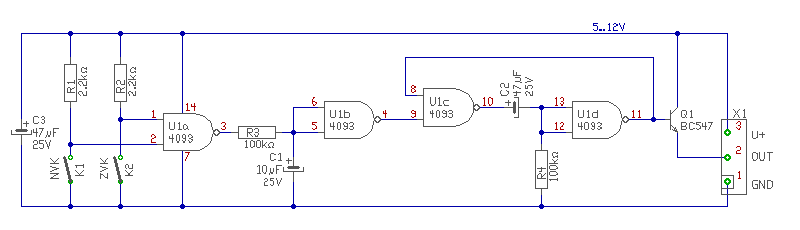

Sziasztok nekem félig meddíg impulzusos a kérdésem. A tolókapu vezérlésemhez kellene a következő: Van egy 2csatornás vevőm ami öntartó addíg van a relé behúzva amíg a gombot mégegyszer megnyomom, és ehhez kellene nekem egy olyan megoldás ha a kapu teljesen kinyílik vagy bezárul akkor a végálláskapcsoló megszakítja a relé által húzott kört de ha a mésik csatornát is aktiválom tehát a kapu a másik irányba megy akkor a végálláskapcsoló megint megint zár és "mindkét" irányba akar a kapu menni egyszerre. Tehát nekem egy olyan megoldás kell hogy egy egy végálláskapcsolót amikor elér, és azt nyomva is tartja egy pillanatra vagyis egy impulzus erejéig megszakítsa a vevő egység tápját, ami ezzel alaphelyzetbe áll és így kezdődhet a másik irányba mozgás, ezt mivel tudnám megoldani?

Szia. Szerintem egy NE555 monostabil kapcsolással megoldható,hogy a végállás kapcsoló jelére a tápfeszültséget lekapcsolod 1-2 másodpercre a vevőről. Ott nincs akkora áramfelvétel amit egy relé nem tud biztonságosan kapcsolni.
Én csak az impulzus problémádra próbáltam megoldást nyújtani. Hogy már nyitott (zárt) véghelyzetben ne lehessen a kaput tovább nyitni (zárni), azt neked kell megoldanod. - Záró végállás kapcsoló: ZVK. Nyitó végállás kapcsoló :NVK. Ha a kapu végállásba kerül, akkor a megfelelő végállás zár. - U1a kapu kimenete magas szintű lesz, ha bármely végállás kapcsoló zár. Ezt követi egy integráló tag, majd az U1b hogy egy tranziens zavar ne tudja indítani a késleltetést. Ennek ideje R3/C1 alkotja ami jelenleg kb. 0,1sec. - U1c és U1d egy nem-újraindítható monostabil multi. Ez fogja megszakítani a vevő tápfeszültségét. Időzítése a C2/R4 tagokon műlik, jelenleg kb.0,5sec. - Q1 tranyó, csak terhelhetővé teszi az U1d kimenetét. Az Out és Gnd pontokra kell kötni a vevő tápját. üdv! proli007
