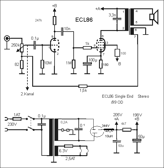

100-220 Ohm -ot rakhatsz, de az előfoknak is a B pontra beállíthatsz 240-250V körüli feszültséget. Nagyjából ez lesz a segédrácson is, mert az 5mA nem fog pár 100 Ohm -on jelentős feszültségesést létrehozni.
(#) frecsko válasza Imi65 hozzászólására (») Jan 16, 2012
Átalakítottam és átírtam. Hanyas láb a segédrács ahova a 100ohmot rakjam? :hide:
(#) Imi65 válasza frecsko hozzászólására (») Jan 16, 2012
A 3-as láb, és a B pont közé rakhatod az ellenállást. Az A pontra kevés a 100nF, oda is kell egy 50 µF -es kondi, legalább 400V-os. A szimmetrikus trafónál - utánozva az EAG-ot, az olvadóbiztit a megcsapolás, és a test közé kéne tenni.
Ha jól látom, hgy az EZ81-es után fojtót is terveztél, akkor a cső katódjára is illene tenni egy puffert, nem nagyobbat, mint 50 (47) µF .
Így már jók az értékek?
Ha felteszed mellékletbe, akkor megnézem.
Elnézést
(#) bakos13gab válasza frecsko hozzászólására (») Jan 16, 2012
A segédrácsra, ha ekkora az anódfesz, nagyob ellenállás kell. Ezt katalógusból tudod számolni. megnézed, mennyi a max. és mennyi az U+. Meg lesz adva az áramfelvétele is. Ebből ohm tv.-el kiszámolod mekkora ellenállás kell neki (biztos nem 100ohm 344V-on).
A kimenődön valószínűleg nem lesz külön tekercs, így a hangszóróra menő tekercset használhatod ugyanerre a célra. Még jobb is így. A fojtótekercs bal oldalán továbbra sem látom a 47 µF -es kondit.
(#) Imi65 válasza bakos13gab hozzászólására (») Jan 16, 2012
Gábor, a segédrács a B pontról megy, oda kell beállítani 240-250V-ot. Akkor jó a 100 Ohm .
Van külön tekercs, azt fogom használni vcs-nak.
Ott van már az a kondi csak a rajzról lehagytam.
A 247kohm jó lesz?
Ha az van, akkor azzal is el fog menni. Mindenesetre a gyári adatlapokon nem mennek 220k Ohm fölé.

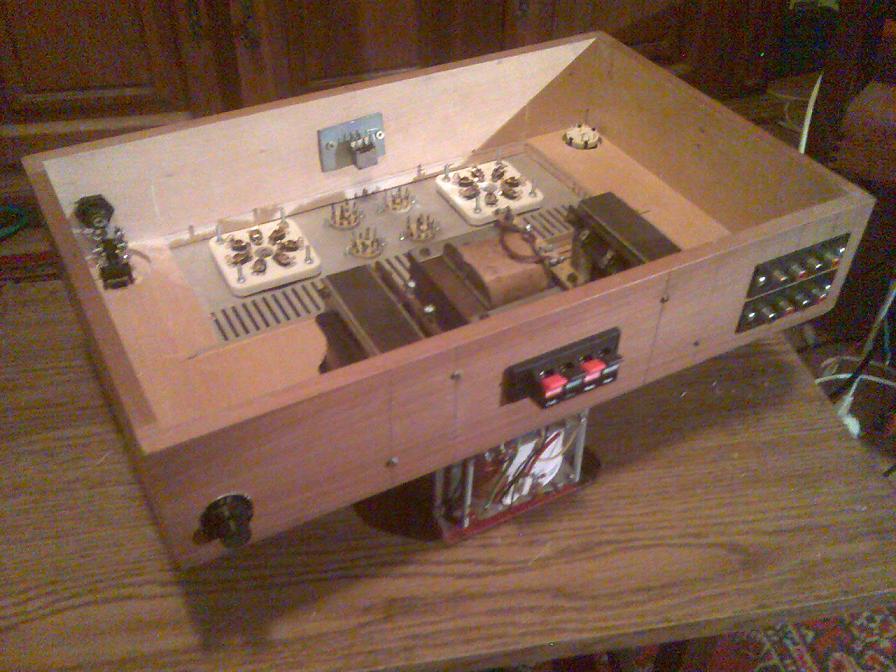

Sarjadozik az új 6C33C kütyü. A kimenőket még nem tekertem meg, de a látható SM74-eken lesznek majd. Azért ilyen kicsik, mert első közelítésben parafeed SE a terv, ha ez esetleg nem jönne be, akkor elférnek a helyükön a szükséges emberesebb kimenők is. Az anódfojtók és a hálózati fojtó a dobozba kerültek. A foglaltokat egy Tesla B100 flexformált fedlapjába raktam, ami dekopírigazítással egy régi Tesla lamezjátszó fedelében vált valamivé. Eléggé lassacskán készülget, de egyszercsak majd lendületet vesz.

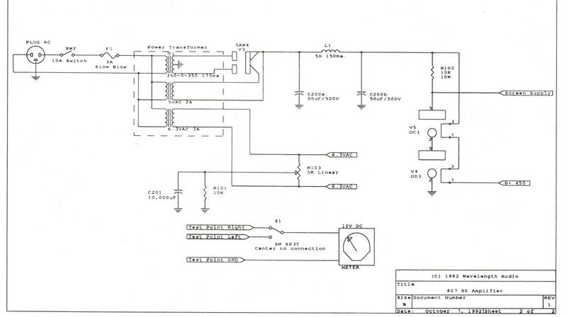

(#) dragon073 hozzászólása Jan 17, 2012
Sziasztok !
Sok szaki van itt én pedig még mindig kezdőnek érzem magam .
Mi a véleményetek erről a kapcsolásról ? Érdemes nekiugrani , vagy felejtős ... mindenképp G807 csövet szeretnék ..
Válaszokat előre is köszönöm !
Gábor
(#) sturbi válasza dragon073 hozzászólására (») Jan 17, 2012
Nagyon nehezen látható a kapcsolás, jónak látszik. Nyilván érdemes nekiugrani, azonban inkább egy kisebb tápfeszű 807-es kapcsolást javasolnák (a magas fesztűrésű kondik, miegymás miatt). Lpcollector barátunk által épített erősítő már kipróbált, gyönyörű hangú szerkezet (hallottam szólni), és van kimenőtrafó terv is hozzá. A döntés a tied, bármelyiket meg lehet csinálni jól, de tudni krll, hogy a táp növekedtével nőhetnek a nehézségek is. lp807se

(#) frecsko válasza Imi65 hozzászólására (») Jan 17, 2012
Tegnap este sikerült hangot kicsikarnom a deszka modellből. Búg nagyon, de ez a tápszűrés miatt lehet.
Az miért van, hogy 10másodperces járás után elkezd torzítani? Rossz a cső?

(#) Puklee válasza frecsko hozzászólására (») Jan 18, 2012
Üdv! Én ugyan ezt építettem meg, még megvan a füzetbe a jegyzet róla. Leírom nekem mit kellett módosítani. az egyenirányításom diódás sajnos de hátha segít:
A pentóda katódellenállását 270ohm-ig kellett növelni,és a trióda katódjába került egy 150 ohm os. Kimenőnél azthiszem! a primer tekercs kezdete volt az anódfesz, a vég ment a cső anódra. A tápegységben a két 50u-s kondi közé 2k ohm ment. Jópár wattos tuti kell. A katód ellenállások 2w-osak. Nekem az első anódot méri az erősítőbe épített kis műszer az 240v körül van, a második akkor szerintem 230-235v. A kapcsolás nálam p és ecl86-al is működött. Mostanság újra elővettem, esténként ezt az erősítőt használom stabilan akár órákig is működik. Remélem segít valamit gondoltam megosztom ezt elvégre ezért van a fórum.

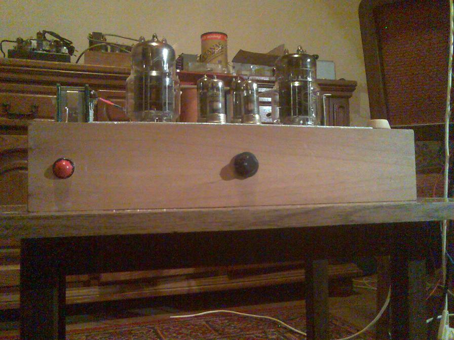

(#) Puklee válasza Puklee hozzászólására (») Jan 18, 2012
Itt egy kép róla pont felfűtéskor készült. Nem tökéletes a doboz de majd még idővel változik.
