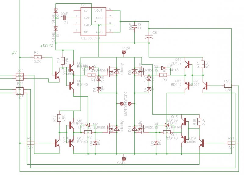

A 24V megoldva, az icl7660-al, sok diy modellvezérlőben láttam már. Ez végül is a tápfeszültséget megkétszerezi, és így 22-24V közeli feszültséget szolgáltat.
A p csatornás fetekkel az áruk és teljesítményük miatt nem vagyok kibékülve, ezért nem alkalmazom őket. Több fetet nem szeretnék, egy modellben, amiben ez is lesz, csak felesleges helyfoglalás és teher. A diódák jó ötlet, ezzel védhetem a feteket.
(#) sirály12 válasza sirály12 hozzászólására (») Júl 25, 2011 /
Ezzel a verzióval már menne a motor?
Elég a schottky védelem a feteknek, hogy ne romoljanak el?
Ha ez megfelelő, akkor holnap le is gyártom hozzá a panelt, és próbálom.

Vidéken voltam, most tudtam csak a rajzokat megnézni.
A legutóbbi rajzodhoz fűzném a megjegyzéseket, mert a többiben nagyjából egyetértek Vilmosddal.
Az alsó hídágban lévő fetek meghajtóinak a tápját ne a +24V-ról vedd, mert az feleslegesen magas feszt ad a fetekre, hanem csak a +12V-ról. Így az alsó fetekhez nem kell feltétlenül a zéner.
A 2N3906 nem jó, mert npn tranyókkal tud csak működni a kapcsolás (legyen 2N3904).
D6 és D7 zénerekkel sorba kellene kötni még egy-egy zénert fordított katód-anóddal, hogy a meghajtó kimenete akkor is le tudjon menni a 0V-ra, ha a fet source-ét a terhelés +12V-ra felnyomná.
A BD139/140 jó választás, de figyelj oda arra, hogy az egyes gyártók jelentősen eltérő paramétereket garantálnak. Neked a legnagyobb áramerősítésű minél gyorsabb tranyó kell.
Ha sokkallod a tranyókat, a 2N3904-ek helyett betehetsz valamilyen komparátort.
Elég nagy bemeneti kapacitású fet kapcsolgatásáról van szó. Szerintem jó lenne egy kisebb ellenállás sorba a diódával a parazita lengések elkerülése végett.
Nem ismerem az ICL7660-t, és most nem néztem utána hogy mekkora a terhelhetősége. Ellenőrizni kellene, hogy a bekapcsolásokhoz szükséges töltésmennyiséget tudja-e majd szolgáltatni.
A fetekben van parazita dióda. A fet adatlapja pontosan specifikálja mint gyorsdiódát. Szerintem fölösleges még mellé a schottky.
Továbbra sem látom az áramérzékelésnek nyomát. Ilyen teljesítményen szerintem már kötelező volna.

Először is köszönöm mindkettőtöknek a sok segítséget.
Berajzoltam a módosításokat, amiket javasoltál.
Egy dolog kivételével.
„Elég nagy bemeneti kapacitású fet kapcsolgatásáról van szó. Szerintem jó lenne egy kisebb ellenállás sorba a diódával a parazita lengések elkerülése végett.”
Ezt a 47 Ohm-os ellenállásokkal párhuzamosan lévő diódákra írtad? És 100 Ohm megfelelő lenne?
Az áramfigyelésen már én is gondolkodtam, még nem tudom, hogy oldom meg, minél kisebb helyen kellene.
Egy 0,005 - 0,001 Ohm-os ellenállás jó lenne, de ennek jelét még erősíteni kell, mielőtt a pic megkaphatja, és nem akarok még egy ic-t a panelra, már így is elég nagy lett.

A fet bekapcsolására jó lehet a 47ohm, bár az adatlapja 2,5ohmos generátor ellenállás mellett specifikála a kapcsolási időket. Figyelembe véve a BD139/140 terhelhetőségét 10ohmra le lehetne menni. A kikapcsolási irányban egy diódán keresztül full árammal kapcsolod ki a fetet. Ebben az irányban gondoltam, hogy a diódával jó lenne sorba kötni mondjuk egy 2,2ohmos ellenállást. A kikapcsolási időt nem sokkal növeli, de a kör jóságát lerontja, hogy ne alakuljon ki lengés.
Áramérzékelésre valóban a legolcsóbb, legegyszerűbb a sönt. A jelét felerősíteni 2db tranyóból kialakított áramtükör is megteszi (ha nem világos lerajzolom). SMD-ben SOT23-as tokban olcsón kapható duál tranyók együtt futása kiváló.
Ha a pwm tartósan nem éri el a 100%-ot, akkor a ferritgyűrűs áramváltó is jó alternatíva.

Még egy dolgot vettem észre. Az 1N4148 dióda kissé karcsú. Valamilyen legalább 1A-es gyors dióda kellene oda, pl. az UF4001.
(#) sirály12 válasza Peter65 hozzászólására (») Júl 26, 2011 /
Rendben, és köszönöm a segítséget.
Azt hiszem ezt a rajzot már kipróbálom. Beszámolok majd a működéséről.
