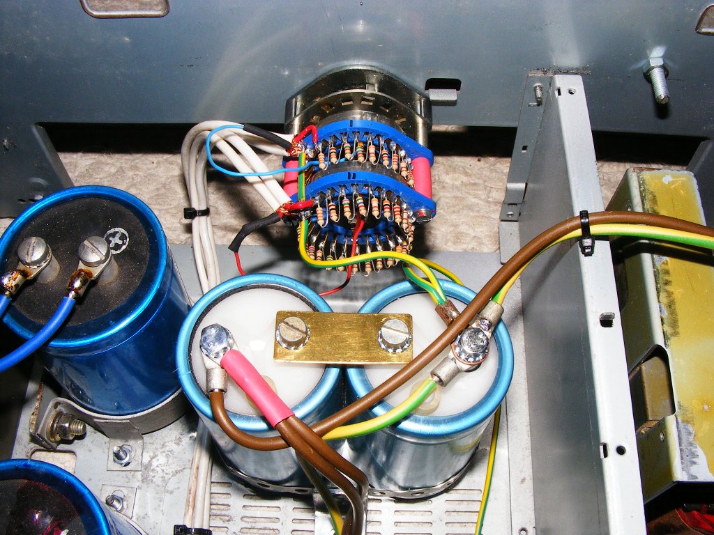

Üdv Nektek ! Összeraktam egy CHZ féle hibridet. Remekül működik, már egy pár napja hallgatom. Ilyen tiszta hangokat még nemigen hallottam, élvezet vele zenélni.További képek
Ezt érdemes meghallgatni, ebben nincs suuuuu meg brumi maci!
Jó lesz ez kérem !
Örvendetes hogy bejön ez az erősítő neked is , gondolom még nem hallgattad más csatolókkal csak azokkal a batár kondikkal ? Szerintem azokat cseréld le és még szebb hangot fogsz hallani szinte 100% Nekem kicsit hiányzik belőle a dobozolás és a belső kialakítás átgondolása és tervezése , nem rosszból mondom ezt csak némi odafigyeléssel még rendezettebbé lehet tenni a belsőt , nincs annyi össze-vissza futó vezeték meg ilyenek ... Egyéb iránt tetszik és jöhet a következő ! ![]() A forgótárcsás hangerő meg egy + pont ! ![]()

Köszi! Nálam a dobozolás csak nyűg! A vezetékeket a legjobb tudásomhoz mértem rendeztem el, vagyis minél rövidebb és minél egyszerűbben. Voltak kisebb módosítások, de azok egyébként is be voltak tervezve. Így is tökéletesen működik. Ma egész délután a beállítással foglalkoztam. Nem tettszett az ahogy a szkópos beállítás után zenél. Most fülre állítottam be és tökéletes. Kijelenthetem, hogy most ez a legjobb erősítőm. Szegény Doncso, most megint meg kell építenie!

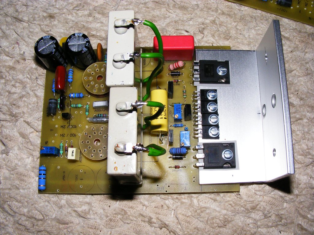

Pedig az csak az erősítést állítja be, sinus szimmetrikus vágáson egy egyszerű beállítás. Az én hibridem eleje is valamelyest CHZ szisztémáján épül, s bizony ha nincs belőve az áramgenerátora akkor elég veszélyes torzításokkal szólna nagyobb kivezérlésre. Bár nálatok fetes a vége, egytápos, kicsatolós, és még sok egyéb más. Nem tudom ez mennyivel másabb hangra, nem hallottam még CHZ verzióját sosem.. ![]() Meg a csövek sem azonosak, nálam 6h2 a fesz erősítő 6h6 az áramgenerátor.

Igen a csövek nem azonosak ebben ECC81/85/ és ECC88 van a vége IRFP páros Bővebben: Link
Csöves rész beállítását én a félvezetős rész leválasztásával szoktam megoldani, teljesen leválasztva a végétől.( Tápfeszt is csak a csöves fokozat kap.) Csatoló kondi kimenete 100k-val terhelve, félvezetős rész bekötése nélkül. Jelenlegi hibrid nyákján már tettem egy jumpert a beállításához. Így szerintem könnyebb beállítani, majd visszakötve .., az egész átvitelét ellenőrizni, műterhelésen, komplex terhelésen is.
Idézet: „a vége IRFP páros” -Jajj annál megérdemelne ez a kapcsolás jobbat is nem? Pl, egy ilyen párost ![]()
Örülök, hogy ilyen típusú fettekkel próbálod majd ki :yes:

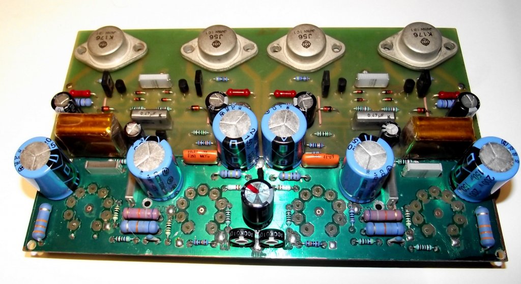

Felteszem én is az erősítőmet, ide " a saját topikjába " -Mert inkább az erősítősbe szoktuk megvitatni a fórumtársakkal, viszont a helye az meg itt lenne ha már egyszer hibrid lett
Anno amikor ez készült a szerző szerint ez volt a ide illő legjobb választás , így én követve az ajánlást ezeket a félvezetőket alkalmaztam , a most készülő hibridemben szintén a szerző által javasolt félvezetők lesznek .
Általában bízom a tőlem tanultabb és tapasztaltabb emberek tudásában és a szakmai képességeiben , így az ajánlását követve kerültek be a dolgok . Bővebben: Link
Szia. Nem tudom miért emlékeztem úgy, hogy chz nen irf-et használt bent. A v-mos technológiával gyártott fetek szebb hanghűséggel dolgoznak,de ez persze kapcsolás függő és ha chz irf-t ajánl akkor biztos az a jobb oda.
V FET ott is jobban szerepelne, munkapont beállítása is egyszerűsödne, sajnos sokkal drágább. Akkor ez a hibrid az olcsóság jegyében született, IRF is jól teljesített benne.

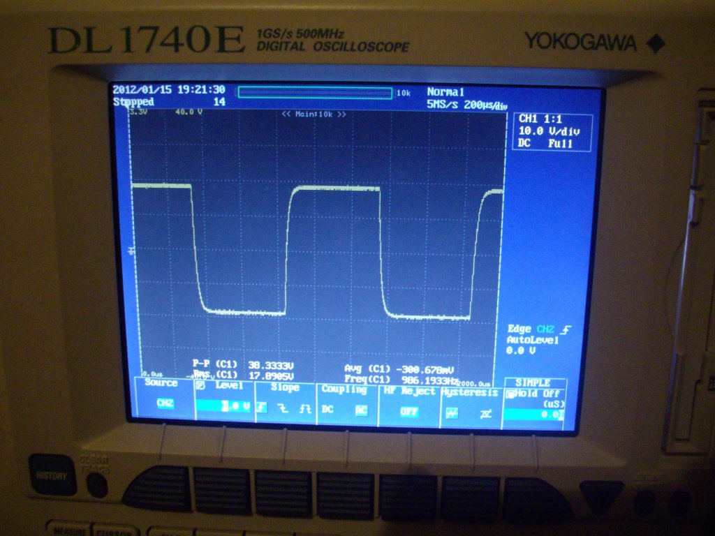

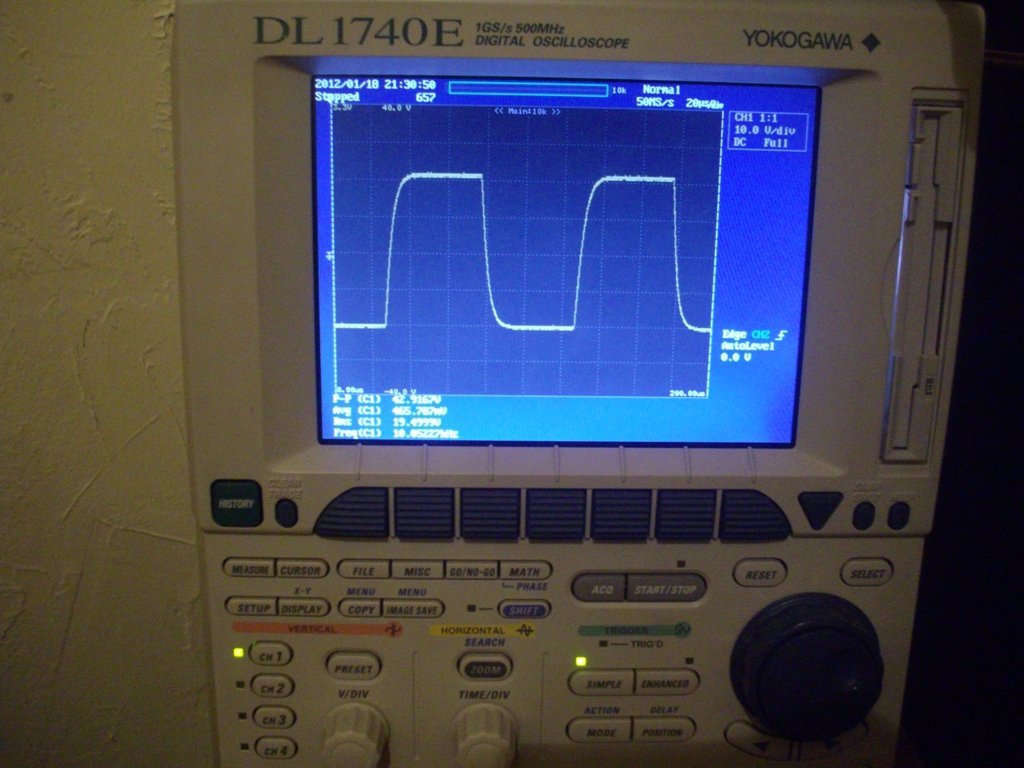

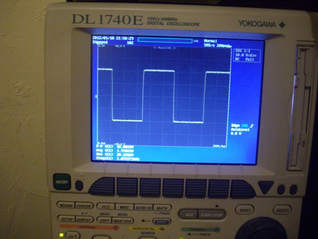

Feltenném én is az erősítőm mérési eredményeit képekben. A komplex terhelés 3.6 Ohm +470nF-al történt. |
