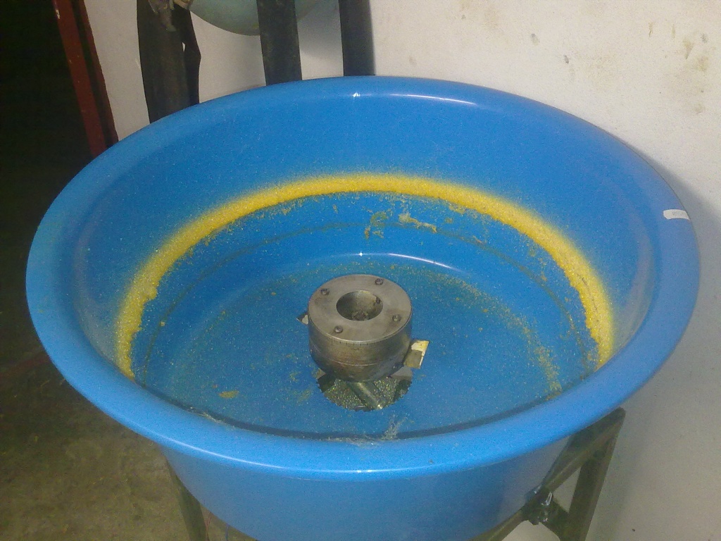

kedvet kaptam a gépkészitésre töletek mevan a gép csinálva rozsdamentesböl valami baj van a fejel a rajzotok után készült nagyábol az a probléma a kristálycukrot kirakja a szélére a kivágot lukakba körbe igy nemarad az aján hogy megolvadjon és csak az olvadékot vigye fel a lukakig a lukak 1mm-és8-10mm hoszuak mi rontotam el köszi csaba
Sziasztok. Na pontosan igy csinál az enyém is ami csak prototipus ,egy darabig jól működik aztán eldugja a lukakat. De fehér olvadatlan cukorral

gyula74 a te lapos tetejü fejedet csináltam meg nálam az olvatlan kristálycukrot kiveri a bevágásra igy eldugitja és nem olvad meg mi lehet a hiba nemlehet hogy alul a sarokban van hagyva rádiusz és ez megemeli felfelé a centrifugélis erö miatt az esztergályosom unja a hülyeségeimet már kelene egy jo gyári fej méretezései pontosan pl.fotti tipusu köszi
Hát az előbb írtam pont ez a baj nekem alul nem volt rádiusz,és mégis eldugult. Szerintem a hőelosztással van a baj.A kivágásnál valamiért kihül,az enyém 1mm-es rozsdamentes lemezből volt.

ilyen felyet csináltunk mi a baj vele valami jo ötlet köszi
Egy kicsit számomra nem át tekinthető, na most az első képen levőre rá húzod vagy rá rakod a harmadik képen látható kalapot???? :bummafejbe: .

kiderült mi a hiba az enyimnél ,gyula 74 ,az elsö képre ráhuzom a harmadikat ráfogatam oldalt három csavaral ,a hiba a rozsdamentes hövezetésével van a vékony poháral "3kép" kevés hö megy fel a tetegyére
ma ráhusztam teljesen a lukak közepéig ,az aját levágtam csak 2cm hagytam a lángnak igy kisebb a höveszteség és lás csodát jön a vatacukor és nemrosz igaz mivel a fele kivágást lezártam igy lasab a tejesitménye de ithonra elég lesz most nekiálok majd a gázrendszernek mert a gázlámpa nem az igazi tul sok a hö akkor éget lesz a vatacukor ilyenkor az ize nem az igazi gyula 74 ,szerintem a negyedik fejed az jolesz a bevágásokat szerintem nemkel ferdére vágni a centrifugális erö ugyis kihoza ,afej belsejébe a rádiusz az jo csak nelegyen nagy
