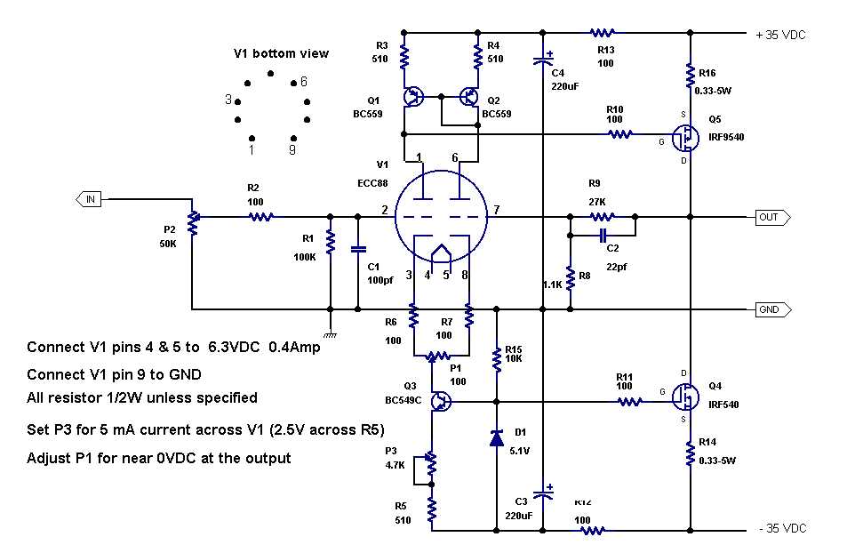

(#) Swedhart hozzászólása Jan 21, 2012 /
Sziasztok megépítettem én is egy hibridet de nem akar sikerülni az élesztés, kinyomja a feteket Miért
Segítséget előre is köszönöm.
(#) cyberpalko válasza Swedhart hozzászólására (») Jan 21, 2012 /
Szia Én Láma vagyok ehhez,viszont egy éve én is ezt néztem ki és feltettem a kérdést hogy szabd-e folalkozni vele,valakik lebeszéltek róla!Asszem instabil ez a cucc meg tervezési hiba is van benne.
Hirtelen ez jutott eszembe.
(#) Swedhart válasza cyberpalko hozzászólására (») Jan 21, 2012 /
Szia de mi akkor a hiba benne?
(#) p_istvan válasza Swedhart hozzászólására (») Jan 21, 2012 /
Ezekkel az értékekkel szerintem 3 A körül van a nyugalmi árama, ami 35 V on nagyon sok ezeknek a FET-eknek, még ha nagyon jó hűtésük lenne is. Max 0,5 - 0,7 A-nél többet nem állítanék be. De mivel az alsó fet nincs vezérelve (áramgenerátorként üzemel) így a maximális kimenőáram is csak ennyi lesz, ami azt jelenti hogy egy 8 ohmos terhelésen 3-4 V effekiv lesz kimenőfeszültség.
Ehhez Q4 Sourece ellenállását (R14) meg kell növelni legalább 1,5 - 2 Ohm-ra.
A konstrukció kisebb áramokkal és fetekkel esetleg fejhalgató erősítőnek alkalmas lehet, vagy olyan hűtés és FET-ek kellenének ami a FET-enként 100 Wattnyi hővel tudna mit kezdeni...
Csak annyi, hogy egy A osztályú erősítőnek sok a 2x35 V még jóval izmosabb fetekkel is, de a cső miatt nem nagyon lehet csökkenteni ezzel a kapcsolástechikával a feszültséget!

(#) CHZ válasza Swedhart hozzászólására (») Jan 22, 2012 /
Ne erőltesd, rossz kapcsolás!
p_istvan leírta a lényegét. Kimeneti DC szint sem lesz soha stabilan tartható, hangszóró gyilkosnak kiválóan alkalmas.
Nem ellenütemű, az alsó FET áramgenerátor.
Katódban Q3 is áramgenerátor , cső áramát állítja be.
Elvileg működőlépes, sajnos gyakorlatban nem. Cső paramétereinek változása nem teszik lehetővé ebben a kapcsolásban a hosszabb idejű DC stabilitást. Felfűtés ideje alatt is nagyban mászkál a kimenet DC szint, könnyen félrebillen ...

(#) emersys válasza Swedhart hozzászólására (») Jan 22, 2012 /
Szia.
Az teljesen rossz elgondolás..
A 2db irf9540 jelenleg a teljes periódus átvitelért felelős. Az 540-ek lennének az ő áramgenerátorai, hogy terhelhető is legyen valamilyen szinten..

Szia pont az IRF540 száll el ami a negativ ban van egyébként innen szedtem a rajzot és leirást:Hibryd
Nagy vezérlő feszültséget sejtek a Gate lábain..
Ezért kértelek, hogy próbáld 10 Ohm min 2W-al indítani a +- ágban. Így a fetek megmenekülnek addig is.
A 4k7 teljes állásban legyen, s úgy mi a helyzet?
A kapcsolás amúgy nem megbízható sajna.., ennél komolyabb félvezetős végre van azért szükség szerintem, hogy stabilnak mondható lehessen..

Szia 15 ohm-osat tettem a negativos szinte füstölni kezdett.
Aztán 39 ohm osakat és kivettem a feteket a pozitiv oldali fet gate 40v+ a negativ gate -35v
Akkor nem vagyok bent biztos , hogy a bc 549c áramgenerátorod még jó..( az ő bázis lábát nyitó zener mekkora nálad?)
Ha jó, akkor P1 félállásban, p3 teljes(4k7), indulnia kéne azért.(akár ismét áramkorláttal)
(#) Swedhart válasza emersys hozzászólására (») Jan 22, 2012 /
A rajz szerint tettem 5,1v
Ja és próbáltam a tranyót is jó
(#) reloop válasza Swedhart hozzászólására (») Jan 22, 2012 /
Szia! Ha a hangjára vagy kíváncsi tegyél az R14-ek és az R16-ok helyére 2,2 ohm ellenállásokat. A MOSFET-eken így fél amper fog folyni, ami még nem nyírja ki őket.
