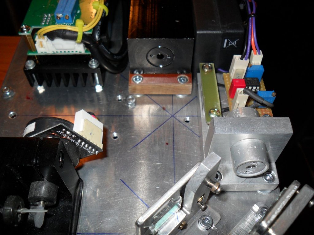

Ma is ügyködtem és meg csináltam a szin keveréshez használt dicro tartókat. Íme 1 pá kép. Epyn te milyen típusú piros diodát rendeltél? Esetleg nem lesz 2db-od fölösbe?

Még egy pár kép.
(#) epyn válasza tybord hozzászólására (») Jan 22, 2012 /
Szép!
Tetszetősek a tükör befogatóid.Főképp a rugónak a fészke,nekem nincs olyan.
Milyen diódát használsz? (445nm)
A kis dpss modul mekkora teljesitményű?
Megjegyezem,én elszigetelném elektromosan a zöldet az alaptól.
(#) tybord válasza epyn hozzászólására (») Jan 22, 2012 /
Szia! A dióda 445mn 1w-os, és csak a képen kicsi, max 650mw-al hajtva, a 100mw-os zöld még nem érkezett meg, most csak próbából van oda rakva egy rossz modul, azon gyárilag tec hűtés van, és teljesen gyári azt nem én csinálom, még vár rám egy kb 500-600mw-os piros készítése.A nagy alumínium lapot amin az összes modul rajta van 2db 60W-os peltierrel lesz hűtve alulról, és az lenne a kérdésem hogy te milyen módon oldottad meg a peltier vezérlését, esetleg van működő PWM kapcsolásod?

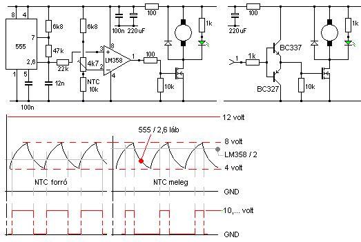

Szia! 2db 400mw-osal, nekem is van pbs-em avval. én találtam jóval egyszerűbb kapcsolást ezzel szeretném meg oldani, remélem jó lesz.
Nekem az nem működött...Egyből 8A-re ugrott az áram,nem tudtam lejjebb vinni sehogy,semmilyen alkatrész cserével.Nem is foglalkoztam tovább vele.
Szia! a lm324 helyett lehet használni tl084-et is?
Csak olyat,ami asszimmetrikus tápról is megy.
A TL084 ilyen?Hát nem tudom.
Igen mert ilyet használnak a ttl vezérléshez is és az +/- tápot kap.
Meg kell próbálni.
A képen le van irva minden,hogy lehet beállitani.
Nekem LM324 -vel tökéletesen üzemel,ha a hőelemmel érzékelt diódamodulra teszem az ujjam,pár másodperc múlva megugrik az amper,amit a VR1 potival tudom szabályozni,hogy milyen mennyiségben,ez lehet párszáz milli,de akár 2-3A is,attól függ hova állitom.
A VR2 értelemszerűen a kivánt hőfokot állitja be,vagyis az átlagos peltier áramot.
Köszi épp most fejeztem be és jó lett a tl084-el is be is állítottam nagyon frankó.

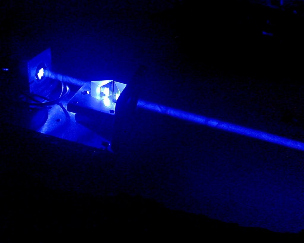

Megjött a prizmapár,gyorsba lőttem pár ultra rossz képet.
Mindennemű preciziós állitgatás nélkül is nagyban javitja a sugárprofilt,2-3méteren már "kerekedik" a csik.
6 méteren már szép négyzetes alakú,csiknak immáron nyoma nincs.
Ajánlott mindazoknak,akik a 445nm-es nicsia diódával próbálkoznak.
A beszerzése Angliából,Stanwax.co.uk lehetséges,nagyon jó áron.

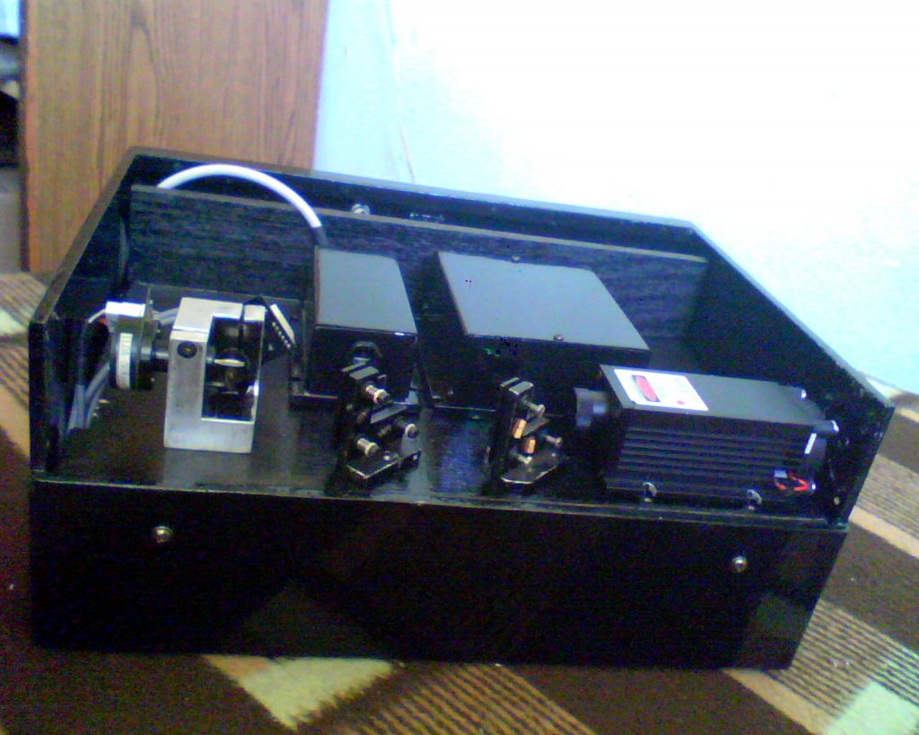

Sziasztok! Ma is ügyködtem és már majdnem kész a lézerem. Megjött Kínából a 150mw-os zöld és azt építettem bele, kicsit át kellet alakítani mert ttl modulált volt és nekem analóg kellett. Íme egy pár kép róla.

(#) epyn válasza tybord hozzászólására (») Feb 11, 2012 /
Hogy alakitottad át analógra a bemenetet?Nem látszik sehol.
Sikerül megoldani a vörös forrást?
Most rendeltem 635nm-es diódákat,hozzá speckó optikát és félhullámú szűrőt.
500mW 635nm kiváncsi leszek...
