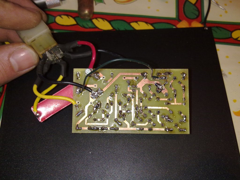

3 napos nyűglődés után összeépítettem a Nyemi által feltárt 4 ütemű kínai cdi kapcsolását. A rajzon az én szerény tudásom alapján mentem el ill. az alapján is építettem. Valamit sikeresen el bénáztam és nem akar működni. Mellékeltem a dolgokat. Annyit produkál, hogy a trafó oldalán 0.7 V jelenik meg váltó feszültségben. Elvileg ez egy AC CDI azaz nem az aksiról táplálkozik. Nálam a gyujtás kapcsoló szál egy kill switch azaz le testel leállításnál. Mindenki segístégét nagyon szívesen fogadom, főleg a Nyemiét. Nyemi ha olvasod, nagyon számítok rád.
(#) nyemi válasza daniel.freeman hozzászólására (») Jan 16, 2012 /
A képeket nézve , egy átkötés hiányzik a 22kohm ellenállás mellet.

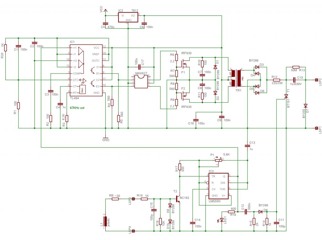

Sziasztok!Kisérletezgetek egy sg3525 hajtotta gyujtás inverterrel.Odáig eljutottam hogy minden stimmel szépen megy az inverter de a kikapcsolása az sehogy sem akar jolenni.Az ic-nek a shutdown funkciója ugy müködik hogy a 10-es lábát egy 2.2k-ohmos ellenálással felkell huzni a 16-os lábra.Mikor ez megtörtént az ic lekapcsol.Namost a jeladotekercs jelére kellene hogy lekapcsoljon az egész annyi idöre még kisül az 1uf-os kondi.Hogy csináljam meg hogy a jeladótekercs jelére a 10-es láb a 16-osra kerüljön?Segitsetek!

(#) mex válasza Sly hozzászólására (») Jan 29, 2012 /
Legegyszerűbb, ha indítasz egy monostabilt a jeladóval. Az időzítés időtartama 500us-1ms közti érték legyen. Ha a monostabil például 555, vagy annak kisebb fogyasztású változata, akkor a 16 lábról jövő 2.2k ellenállást rákötöd a kimenetére, (3-as) láb, de egy diódát még iktass az ellenállás és a kimenet közé, katóddal csatlakozzon a kimenethez. A dióda anód, és az ellenállás közös pontja menjen a 10-es lábra.
Így tehát a működés: a jeladó impulzusára indul a monostabil időzítése is, és ennek időtartamáig a kimenetén magas szint található, tehát a 2.2k ellenálláson az 555 felé nem folyik áram, de eljut a 10-es lábra. Mikor lejár az időzítés az 555 kimenete alacsony szintre kerül, kinyit a dióda, és az ellenálláson feszültség esik, nem tudja megvezérelni a shutdown bemenetet, vagyis rezeghet az oszci. A dióda egyébként védelmi célt is szolgál: nem engedi az 555 kimenetének magas szintjét a shutdown bemenetre, mert az csak a referenciafeszültséget kaphatja meg, mig az 555 kimenetén közel tápfeszültségnyi érték van jelen.
(#) Sly hozzászólása Jan 29, 2012 /
Szia!Esetleg egy konkrét kapcsolást tudnál feltenni?Megépitettem a mellékelt gyujtásban lévö 555monostabilt de valamiért nemmegy.Igy gondoltad amit irtál?Vagy rossz kapcsolást épitettem?Esetleg nemjol raktam össze ezért nemmegy?
Nem egészen így, mindenesetre a rajzon nem látom az 555 honnan kap tápfeszültséget, mert a stabkockáról biztosan nem...
(#) gulyi88 válasza mex hozzászólására (») Jan 29, 2012 /
Ezt én rajzoltam valamikor, és tényleg lehagytam az 555 tápját, amúgy működnie kell a monostabil résznek, de a gyújtás egésze ebben a verzióban nem volt kipróbálva.
(#) Sly válasza mex hozzászólására (») Jan 29, 2012 /
Szia!Hát igen a figyelmetlenség A kapcsolás jó és müködik (persze tápot gondoltam hogy kell rá adni 4-8 és 1-es láb.)Mindenesetre egy valamit rosszul kötöttem be vagyis besem kötöttem és ezért nem akart müködni a dolog.De mostmár megy szépen és dobálja a szikrákat!Köszönöm hogy segitettél !

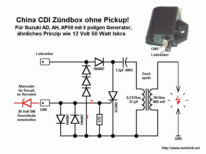

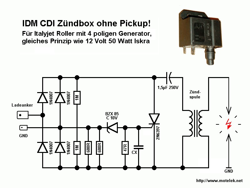

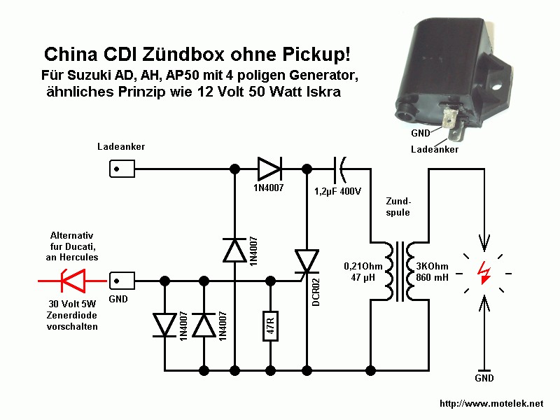

(#) chiefyeager hozzászólása Feb 1, 2012 /
Egy jeladó nélküli gerjesztőtekercses gyújtást kellene építenem. Az alábbi áramkörre gondoltam, csak nem teljesen értem, hogy mitől gyújt be a tirisztor...
Valaki el tudná magyarázni?
(#) mex válasza chiefyeager hozzászólására (») Feb 1, 2012 /
Ha a felső tekercscsatlakozás pozitív, akkor töltődik a gyújtókondi, mert a GND-hez kapcsolódó diódák közül az egyik kinyit, így lehetővé teszi, hogy a trafó primeren keresztül záruljon a töltőáram.
Ha a felső csatlakozáson polaritásváltás van, akkor viszont a negatív pont a dióda miatt (ami a felsőre csatlakozik katóddal) lekerül a tirisztor katódra, ami viszont össze van kötve a trafó primerrel is. A GND pont viszont ennél egy diódán eső feszültséggel pozitívabb lesz, és így be tudja gyújtani a tirisztort, (legalábbis azt a típust). A helyedbe én sorbakötnék kettő, három diódát, és egy soros áramkorlátozó ellenállással vezérelném a tirisztor kapuját, így sokkal többféle tirisztor is alkalmas lehet.

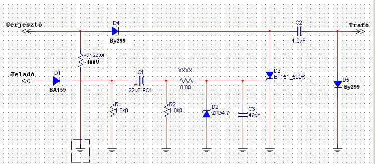

(#) chiefyeager válasza mex hozzászólására (») Feb 1, 2012 /
Így gondoltad? Az ellenállást melyik ágra kössem (nem teljesen értem)?
Amúgy BT151/800R-est szeretnék vezérelni.
A gerjesztőtekercs egyedi tekercselés, egy nagyon régi belső lendkerekes gyújtáshoz való. Csak életre akarjuk kelteni.
Vagy van még ez a másik kapcsolás is, igaz bonyolultabb.

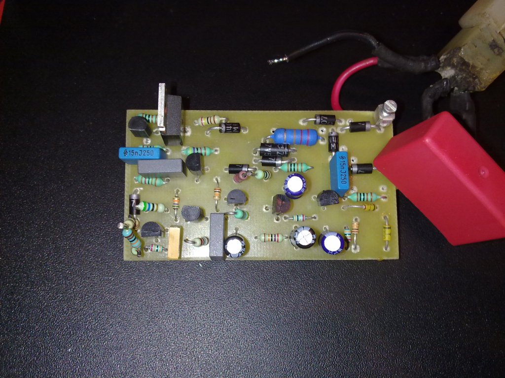

Akit érint, vagy érdekel esetleg, készítettem egy nyáktervet a nyemi féle elektronikus, inverteres, PICes gyújtáshoz. Az inverter trafóját én egy pc tápból bontottam, így ahhoz készült a rajz, de egyszerűen átrajzolható bármilyen maghoz. A terv Sprint Layoutban készült.
A 2-es vonalszakasz helyére.
(#) gulyi88 válasza mex hozzászólására (») Feb 1, 2012 /
Szerintem inkább a GND től jobbra az első diódát kellene megnégyszerezni, 47ohm tól balra betenni egy 100 ohmot, és 47ohmot nagyobbra cserélni úgy 1kohm környékére.
