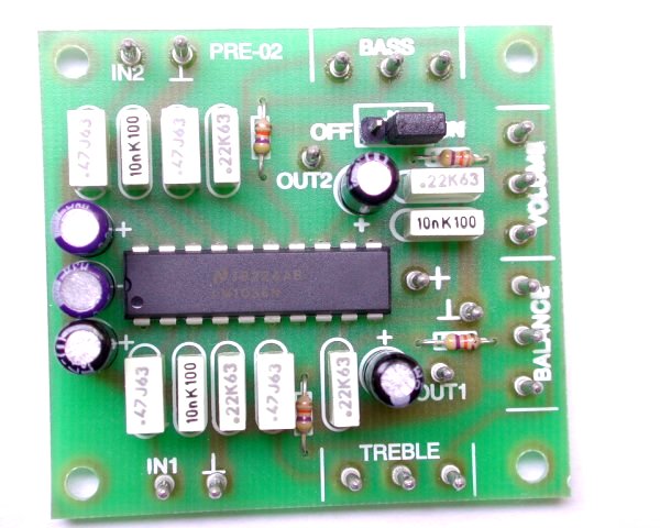

Szia! Építettem párat soha nem volt gond. A fotón nem látom egyértelműen, hogy az IC jól van-e bedugva, illetve helyes polaritású-e a táp. Ha ezek stimmelnek az LM1036 kézmeleg.
Igen jól van bedugva a 11-es lábra esik a +fesz
Idézet: „Ezt, nem hiszem hogy ezzel baj lenne,” Több példányban megépítettem, igaz nem ezt hanem az NE5532 vel kiegészített változatot. Mindegyik megy. Na látod azokkal nincs baj ,de ezzel mégis csak van ha nem működik.
Elnézést a 17 es lábat természetesen nem a testre kötjük.
nem igazán semmi hideg, :S de hogy mi lehet az oka, jah és amper se lehet mérni a táporól ami érdekes, viszont mikor a kivezérlés jelzőt mérem ugyan arról a tápról akkor az vesz fel.
Az IC lábain megvan a tápfeszültség. Ne a nyákon mérj hanem fölül az IC lábakon. Valamint az összes lábat átmérném tápfeszültség nélkül. A nyákvezetékekhez képest. Talán a foglalattal van gond.
Tisztára mint egy fordítva bedugott IC. Ne fordítsd meg, csak még egyszer nézd meg tüzetesen. Lehet a foglalt vacakol, poros kolléga tanácsát kövesd.
Nem nézünk :lama: -nak de így van benne az ÍC az alkatrész felőli oldalon.

kicsit lebontottam gyorsba, hogy lássátok ti is az IC jól van, illetve begfestettem hibajavítóval az eggyes láb jelölését, hogy egyértelmű legyen.
A kimeneteknél nem látom a föld "szálat" .Így kapásból.
a kimenet negatív szála össze van kötve a táp negatívjával onnét kapja a földet a kimenet.
