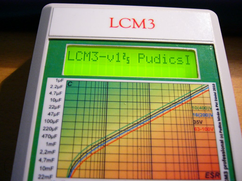

My name is next to the device name and the version number is also important to me. Therefore, the welcome screen cannot be altered in any image! István

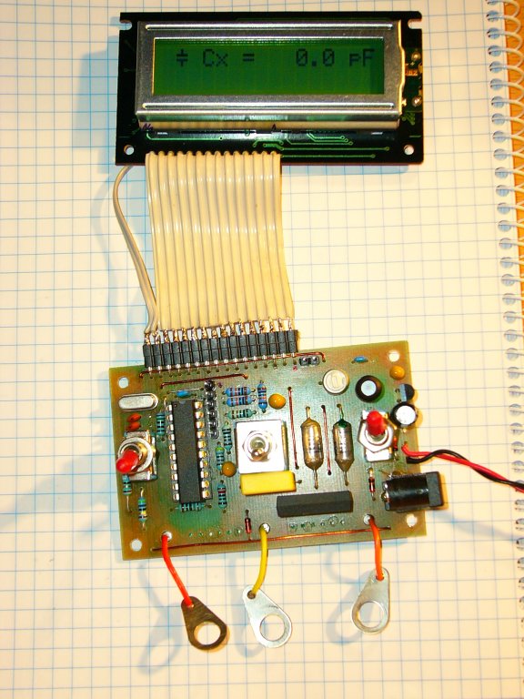

Én össze építettem magamnak a cuccot. Az eredeti dobozt is megvettem hozzá. A kijelző miatt változó lehet a hely. Azért nem szeretném én megmérni a helyet, mert nekem sajna olyan kijelzőm van, aminél alul van a csatlakozó sor, tehát a két panel között el kellett vezetnem a kábelköteget is. Ezért kevés lett a hely. A 9V-os elem éppen elfér benne. nem is kotyog.

Van itt néhány fotó a belsejéről. Talán segít az elemfészek méretének meghatározásához.
Köszönöm a segítséget, végül az lesz a konkrét, ha itt lesz a cucc. Ha annyi hely lesz benne 2 cellás Li-Po-t (800mAó) lapjára bontva hátha beveszi a készülék.
